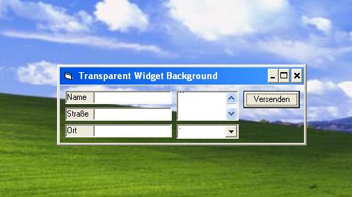

Marco812
Beiträge: 139
Registriert: 22. November 2005 11:28
Beitrag von Marco812 »
das muss doch irgendwie gehen. Zum besseren Verständnis habe ich mal ein Bild angehängt.
Marco812
Esleborn
Beiträge: 265
Registriert: 27. Januar 2005 01:23
Wohnort: Baden-Würtenberg
Beitrag von Esleborn »
mmh ich teste mal
	QApplication::setStyle ( QStyleFactory::create ( "Windows" ) );
desweiteren solltest du QPalette::Button, QPalette::Window und QPalette::Base durchsichtig schalten...
Glaube an eine Lösung, nur dann kannst du auch eine finden.
