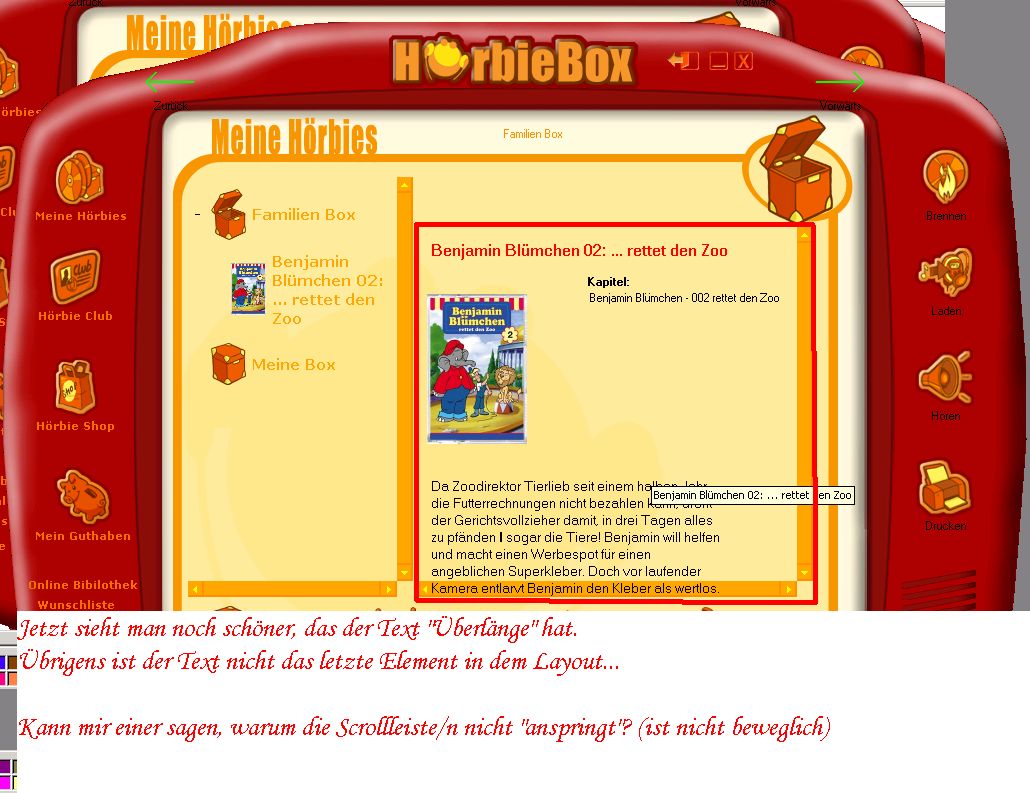

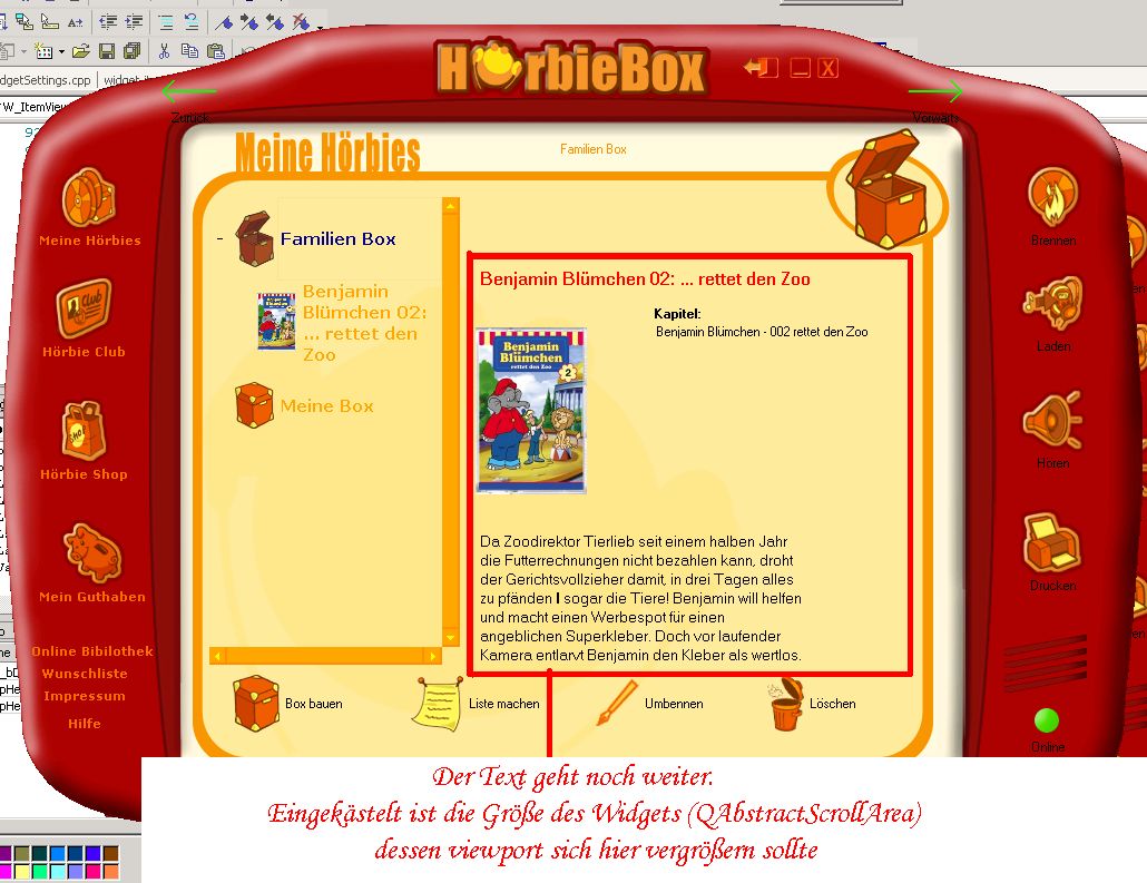

ich hab ein QAbstractScrollArea (genauer ein QAbstractItemView) innerhalb dessen ich ein (komplizierteres) Layout (QVBoxLayout) erstelle. Dieses Layout verbraucht nun mehr Platz, als das QAbstractScrollArea zur Verfügung stelt. Statt das (wie ich erwarten würde) nun die Scrolleigenschaft zum tragen kommt, passiert nichts... [sprich die Balken aktivieren sich nicht...] (vergleiche Anhang)

Scrollbarpolicy: AsNeeded
Scrollbarpolicy: AlwaysOn
