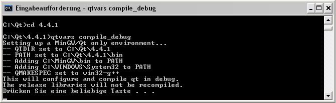

ich versuche bei mir QT zu konfigurieren aber wenn ich "qtvars compile_debug" eingebe, dann fiert die Eingabeaufforderungsfenster. (siehe Anhang)
Was kann ich machen bzw. was mache ich falsch?!

Bitte hat keiner eine Idee..
nach dem ich das Befehl eingegeben habe und nach Aufforderung eine beliebige Taste drücke passiert nichts mehr. Es bleiebt einfach stehen, ich kan drücken und schreiben was ich viel aber es passiert absolut nichts. Das einzige was machbar bleibt ist das Fenster zu schließen.
Hat jemand eine Idee?!

es ist echt seltsam, sobald ich im QT-Verzeichnis configure.exe "+Argument" ausführe, springt der Cursor in die nächste Zeile und bleibt dort hängen. Ich kann eingeben und drücken was ich will, aber es passiert gar nicht. Es wird einfach kein Kommando angenommen.
o man ich habe gehoft, dass mir jemand helfon könnte. Dann bleibt mir wohl nichts anderes übrig als den PC zu formatieren und anschließned neu zu versuchen.
