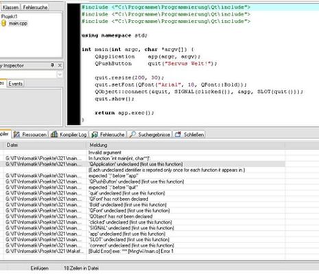

Hi Leute,
Seit mindestens sechs Monaten versuche ich das scheinbar unmögliche: Qt auf meinem WinXP-Rechner zu installieren. Wie es in den vielen Tutorials gezeigt wird, installiere ich Qt ganz normal, passe die Umgebungsvariablen an und stelle den Compiler darauf ein. Ich benutze übrigens wx-dev c++, so dass ich noch die Lib-Dateien in den Compiler-Options anpasse.
Ich weiß, dieses Thema wurde schon oft diskutiert, aber alle Lösungsvorschläge die ich fand haben mir nicht geholfen, und ja: ich habe auch schon gegoogelt und die Such-Funktion bemüht.
Konkret ist mein Problem, dass die Include-dateien, wie zB. QApplication, anscheinend nicht eingebunden werden, das Projekt lässt sich nicht kompilieren:
Könnt ihr einem Newbie helfen?

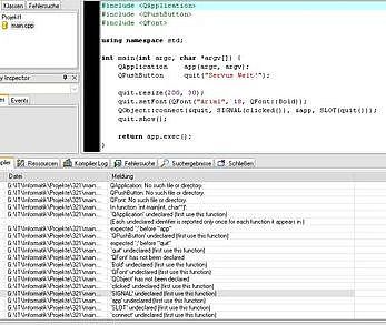

was sind das denn da fuer includes?
ersetz die 3 ersten zeilen mal druch das hier:
wenn die include-pfade vom compiler auch richtig gesetzt sind, dann sollte das funktionieren, sofern ich nichts uebersehen habe.
mfg,
julian
#include <QApplication>
#include <QPushButton>
#include <QFont>mfg,
julian
Oh sorry, deine includes hatte ich natürlich schon probiert, dass Bild ist wohl mehr aus Verzweiflung entstanden...

versuchst du, das projekt ganz normal zu kompilieren aus der ide? ohne qmake/make?
du musst ein makefile-prjekt nutzen, in den optionen musst du angeben, dass beim erstellen erst "qmake deinProFile.pro" (das pro-file musst du einmal mit "qmake -project" anlegen) und dann "make" bzw "mingw32-make" ausgefuehrt wird, sodass das projekt auf grundlage des durch qmake erstellten makefiles erstellt wird.
das muss sein, weil qt einen eigenen preprocessor hat (sachen wie SIGNAL und SLOT etc. sind ja kein standard-c++, das kennt der compiler so also nicht).
wie du genau mit dieser ide umgehst - keine ahnung, sorry.
// edit: ach ja, er sagt ja, die include-files wurden nicht gefunden, also stimmen die include-pfade auch nicht, die musst du in der ide entweder global oder fuers projekt richtig setzen.
mfg,
julian
mfg,
julian

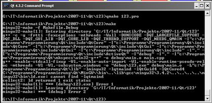

In der Command Prompt steht folgendes:
Was bedeutet das?

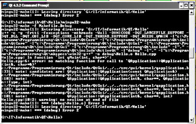

Ich habe Qt noch einmal neuinstalliert, weil ich MinGW zweimal installiert hatte (Dev C++ und Qt).
Nachdem ich dann Dev samt MinGW deinstalliert hatte, funktionierte das mit make wieder nicht mehr (falsches MinGW deinstalliert?). Also dachte ich mir, ich installiere Qt noch einmal sauber neu.
Jetzt habe ich folgendes Problem:
(Eure bisherigen Tipps habe schon berücksichtigt)
