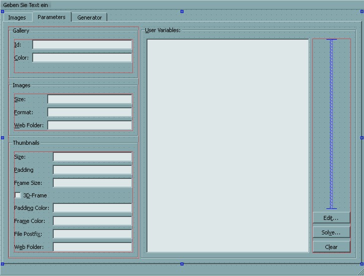

Wie bekomme ich die Eingabefelder links (FormularLayout) in den drei GroupBoxes gleich breit hin?

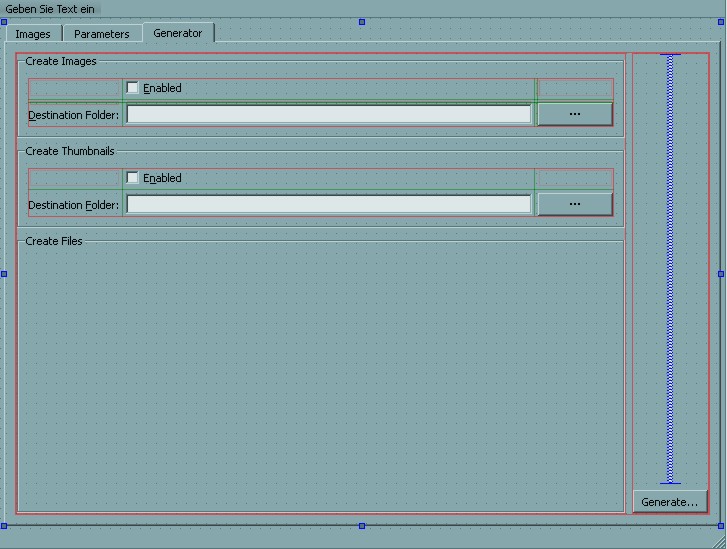

Wie bekomme ich die Ellipsis-Buttons ganz rechts quadratisch hin? Habe die Policy bereits auf fixed gesetzt, aber wieso kann ich dann die Breite nicht direkt eingeben?

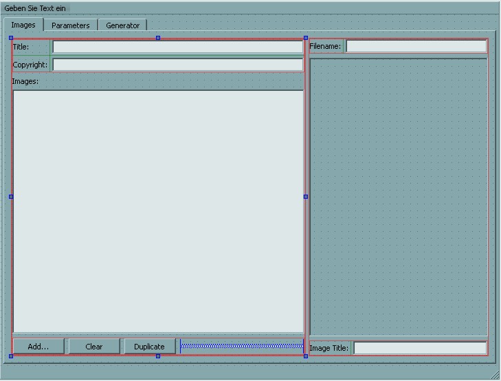

Hoppla. Habe hier doch Screenshots als Anhänge angefügt? Ich wundere mich schon, wieso ich keine Antworten kriege. Also hier soll jetzt ein Screenshot mit Frage erscheinen:
Ich möchte, dass die Bilderliste links sich beim resizen des Hauptfensters nicht ändert, wohl aber die Voransicht im rechten Teil. In der Mitte ist auch noch ein Splitter. Ich weiß das soll mit SizePolicy gehen. Aber Die beiden Layouts haben keine SizePol
