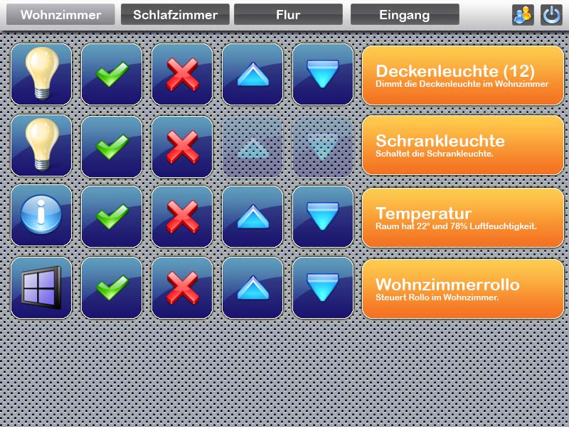

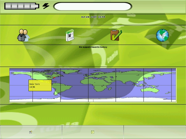

ich möchte eine app für mein embedded linux entwickeln.
Dies funktioniert bis jetzt auch ganz gut. Ich hätte nur gern ein aussehen wie auf den Angehängten Bildern und nicht dieses normale.
Also die Leiste mit Logo, min- und maxbutton sollte weg.
Wie bekomme ich dies hin? Alle spielereien schlugen bislang fehl
Danke

- qtopia.jpg (168.51 KiB) 4687 mal betrachtet
- 1-.jpg (183.7 KiB) 4687 mal betrachtet
