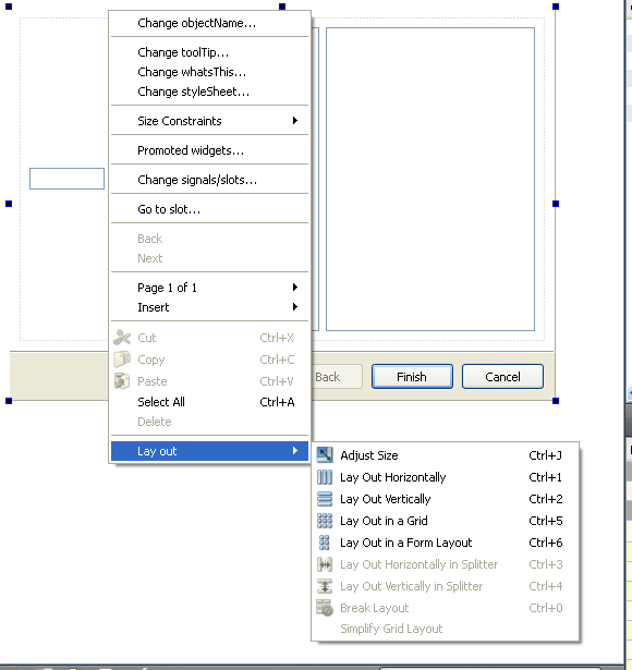

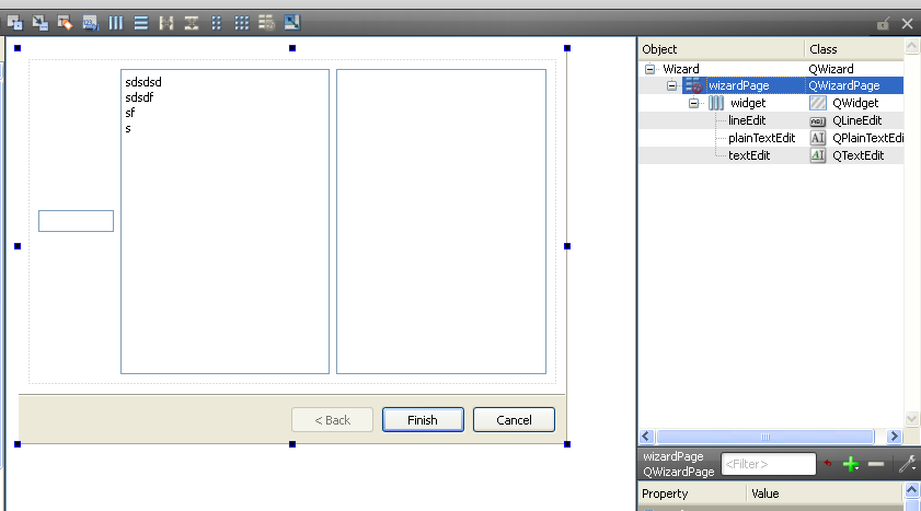

na gut mir ist es egal,
ich kann die lösung auch reinschreiben.
beide bilder in der reihenfolge so beachten wie sie im anhang stehen.
1.) zuerst muss man rechts sobald amn eine neue wizardpage erstellt hat auf diese seite wechseln und mit rechtsklick das menu öffnen.
2.) danach dann das layout, das vorher einen break zustand hatte in ein richtiges layout umwandeln.
das war eigentlich schon alles. nur ist diese einstellung etwas schewr zu finden, wie ich meine.
