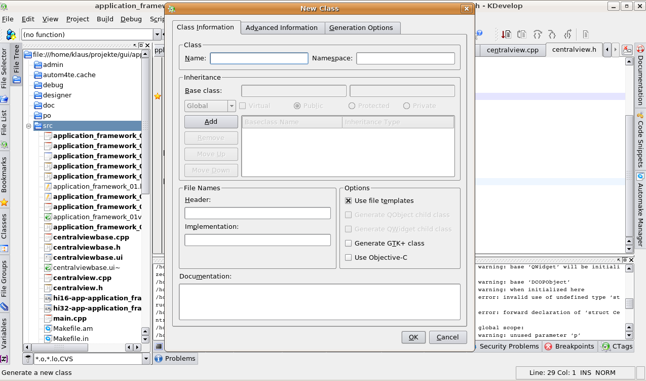

ich möchte unter Ubuntu mit Kdevelop und dem Designer GUIs programieren und habe mir hierzu ein Tutorial angeschaut. Dort steht unter anderem drin, dass man mit dem Designer eine .ui-Datei erstellt und dann mit "new class" in Kdevelop diese .ui-Datei einbindet. Der Quellcode für das GUI wird dann später automatisch erzeugt.
Leider kann ich die hierzu nötige Checkbox nicht markieren, da sie ausgegraut sind.
Es handelt sich um die Checkbox "Generate QObject child class" im "New Class"-Dialog.
Fehlen mir hierfür weitere Einstellungen oder Packete?
Ich habe die installierten Entwicklungs-Packete mit Version als txt angehängt. Ebenfalls den "New Class"-Dialog.
Danke Klaus

Solange du keinen Klassennamen eingibst, werden die sich auch nicht ändern. Manchmal schadet es auch nicht etwas per Trial&Error auszutesten...

Trial & Error ist mir durchaus ein Begriff. Und dies hab ich auch in vollem Umfang genutzt. Würde mich sonst nicht trauen zu posten.
Habe aber gestern den fehlenden Hacken in den Projekteinstellungen gefunden: Projekt->Properties(o.ä.)->C,C++->QT. Dort muss man die Verwendung des Codegenerators für diesen Fall explizit anhacken.
Dann sind auch die 2 Kästchen nicht mehr ausgegraut.
Trotzdem Danke
Klaus
