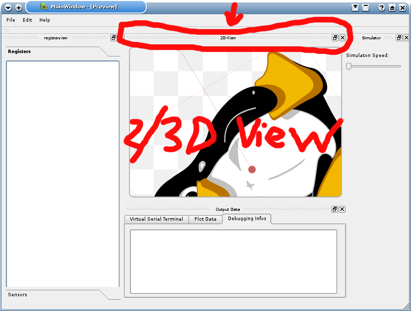

Also hier mal ein screenshot der preview.
Das rote mein ich mit dem widget.
wie kann ich das so machen, dass man die wie zb im dsigner so schön animiert herumschieben kann? geht das noch ohne programmieren? oder geht das nur in der preview nicht?
im designer gibs unter arthur widgets solche sachen. sind die zu gebrauchen (weil da demo dabei steht).

Der Designer kann nicht alles und ist auch nicht unbedingt dafür gedacht, alles zu können...
