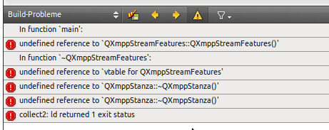

Hier die Fehlermeldung:
Führe Build-Schritte für Projekt app_test aus...
Starte "/usr/bin/make" clean -w
make: Gehe in Verzeichnis '/home/anno/Desktop/test0/test1/test2/test3/test4/app_test'
rm -f build/obj/main.o
rm -f *~ core *.core
make: Verlasse Verzeichnis '/home/anno/Desktop/test0/test1/test2/test3/test4/app_test'
Der Prozess "/usr/bin/make" wurde normal beendet.
Unveränderte Konfiguration, qmake-Schritt wird übersprungen.
Starte "/usr/bin/make" -w
g++ -c -pipe -g -Wall -W -D_REENTRANT -DQT_SQL_LIB -DQT_XML_LIB -DQT_NETWORK_LIB -DQT_CORE_LIB -DQT_SHARED -I/usr/share/qt4/mkspecs/linux-g++ -I. -I/usr/include/qt4/QtCore -I/usr/include/qt4/QtNetwork -I/usr/include/qt4/QtXml -I/usr/include/qt4/QtSql -I/usr/include/qt4 -I../../../../../qxmpp_library/src -Ibuild/moc -o build/obj/main.o src/main.cpp
g++  -o lib_test build/obj/main.o    -L/usr/lib -lQtSql -lQtXml -lQtNetwork -lQtCore -lpthread
build/obj/main.o: In function `main':
/home/anno/Desktop/test0/test1/test2/test3/test4/app_test/src/main.cpp:18: undefined reference to `QXmppStreamFeatures::QXmppStreamFeatures()'
build/obj/main.o: In function `~QXmppStreamFeatures':
/home/anno/Desktop/test0/test1/test2/test3/test4/app_test/../../../../../qxmpp_library/src/QXmppStreamFeatures.h:31: undefined reference to `vtable for QXmppStreamFeatures'
/home/anno/Desktop/test0/test1/test2/test3/test4/app_test/../../../../../qxmpp_library/src/QXmppStreamFeatures.h:31: undefined reference to `QXmppStanza::~QXmppStanza()'
collect2: ld returned 1 exit status
make: *** [lib_test] Fehler 1
Der Prozess "/usr/bin/make" wurde mit dem Rückgabewert %2 beendet.
Fehler beim Erstellen des Projekts app_test(Ziel: Desktop)
Bei der Ausführung von Build-Schritt 'Make'
Im Anhang nochmal als Bild.
Du linkst Dein Executable nicht gegen die Library - also fehlen demnach auch die Funktionen aus der Library.
anno1988
Beiträge: 280
Beitrag von anno1988 »
Naja, also die externe library liegt ja als Quellcode vor und ich binde eben die Dateien ein die ich hier brauche.
Ja ok, ich denke ich muss einfach noch die source files mit in das Projekt aufnehmen.
Zuletzt geändert von anno1988 am 29. Januar 2011 16:15, insgesamt 1-mal geändert.
http://doc.trolltech.com/4.7/qmake-vari ... .html#libs
Nur weil man einen Header für den Compiler einbindet heisst das nicht dass man dem Linker nicht sagen muss gegen welche Libraries er linken soll... C++ Grundlagen
