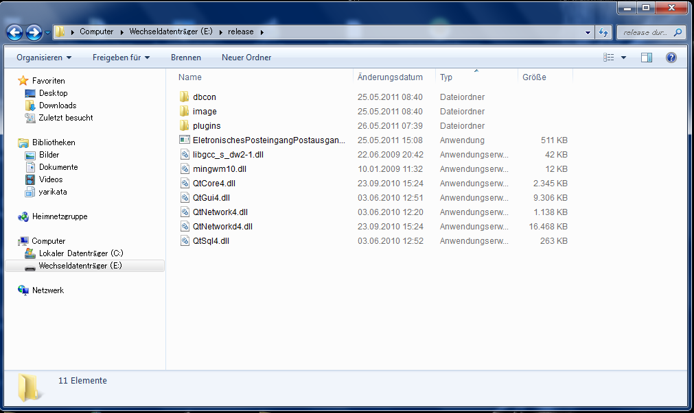

Nur um sicher zu gehen:
Du hast uns oben eine FLACHE Ordnerstruktur gezeigt, alle DLLS (so schreibst du) liegen direkt im gleichen Verzeichnis wie die exe.
Ich weise dich darauf hin, dass du, wenn du das Programm weitergeben willst, ein "plugins"-Unterverzeichnis erstellen musst, in das du dann alle plugins mitlieferst, die du brauchst. Du antwortest "Wie beschrieben, das habe ich getan", was nach dem vorhergehenden Post eben NICHT stimmt.
Nun schreibst du "und alle dort befindlichen *.dlls sind mit hinzugefügt." - wie nun? Alle einfach rüberkopiert, oder die komplette Ordnerstruktur mit übernommen?
Wie gesagt, die Ordnerstruktur ist WICHTIG, sonst wird nichst gefunden auf fremden Rechnern.

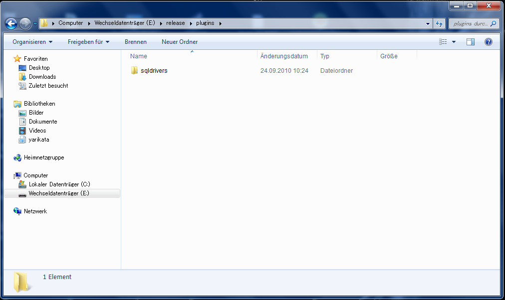

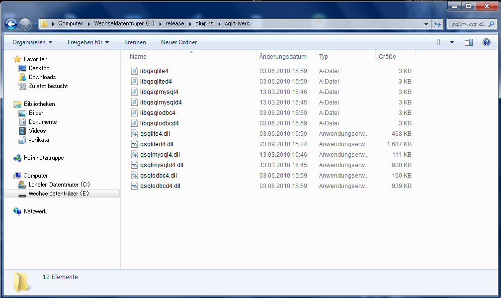

Damit ihr beide nun zufrieden seid, habe ich euch extra ein paar screens erstellt, damit ihr sehen könnt, das in dem ordner ein plugins-ordner ist und in diesem der sqldrivers-ordner. Und hier befinden sich auch die besagten Treiber.

Du sollst diese Verzeichnisstruktur anlegen:
AppBaseDir/
+- app.exe
+- sqldrivers/
    +- qsqlmysql.dll (oder wie das Ding jetzt unter Windows heißt)
+- imageformats/
    +- qjpeg.dll
// usw

yarikata hat geschrieben:meiner Vermutung nach eine ältere Version ist, als die anderen im sqldrivers-Ordner.
Nur wo bekomme ich diese dll her, die die Verson 4.6.3 trägt?
Wie kommst du auf diese Einschätzung? Ich meine nur: entweder hat man Qt selbst kompiliert und kennt daher seine Datenbanktreiber (die ja ebenfalls mitkompiliert wurden) oder man nimmt eben eine fertige Binary-Distribution der Trolls.. aber in keinem Fall liegen da unterschiedliche Versionen im gleichen Ordner rum..
