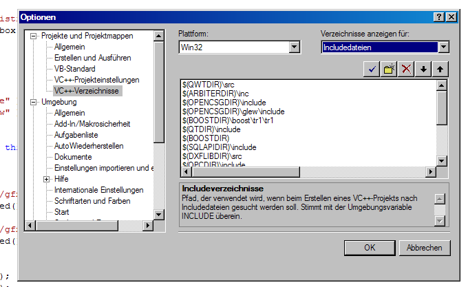

Genau DAS verwirrt mich ja, es ist alles gesetzt.
Habs im Anhang drin. Hab auch noch mal PATH überprüft. Außerdem wird ja in meinem Code im VS alles kompiliert. Sobald er aber in die Datei von Qwt geht (qwt_global.h) findet er diesen lächerlich einfachen Include nicht.
Und wo genau ist da ${QTDIR}\include\QtCore ????

${QTDIR}\include
Das hab ich drin, und ich hab auch zuvor Funktionen aus QtCore verwendet.
Ich benutz auch includes aus QtGui und das hab ich auch nicht explizit bei den Includeverzeichnissen angegeben.
Habs trotzdem mal in die Includeverzeichnisse aufgenommen, ändert aber leider auch nichts.
