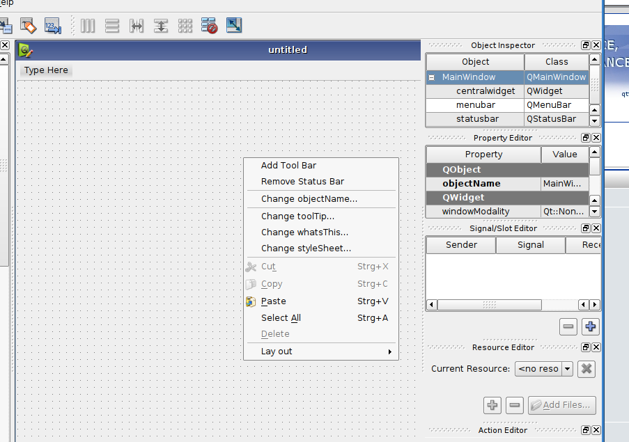

Erstellst du auch ein "MainWindow"?
Wenn du auf New Form klickst, dann kannst du im qt4-designer zwischen 4 punkten auch "Main Window" auswählen. Dann sollte eigentlich eine MenuBar sowie auch eine StatusBar automatisch dem Formular hinzugefügt werden.

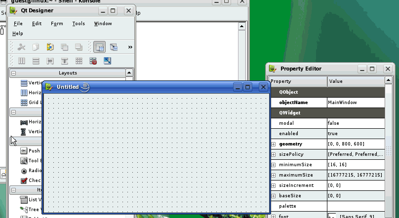

ja erstelle ein MainWindow. Das Fenster wo ich die UI Elemente reinziehe um meine Form zu gestallten sieht aber genauso aus wie beim Dialog. Nur die Reissbrettpunkte sonst nichhts.
joebar
Beiträge: 177
Registriert: 3. Oktober 2006 02:04
Beitrag von joebar »
habe mal einen screenshot angehangen.

Hmm, welche Version vom Qt-Designer ist das genau?
Es sollte (Qt-Designer 4.2.2) so ausschauen wie auf meinem Screenshot...
Wird keine Menubar in das "frische" MainWindow gesetzt, dann ist irgendwas nicht i.O. und eventuell hilft eine Neuinstallation/Neukompillierung des Qt-Designers...
Sonst weiß ich leider auch keinen Rat.
Gruß, Marco

Qt 4.0.1 ist das was bei Suse 10.0 dabei ist. Habe also nichts selber uebersetzt. Deinen Screenshot wuerde ich so erwarten, habe ich leider nicht...
