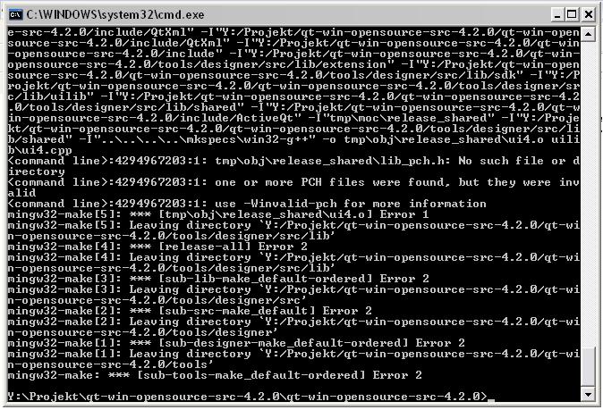

Ich hab ja Qt neu compilet. (configure.exe -debug-and-release und dann mingw32-make). Dabei ist ein Fehler aufgetreten. Seht es euch am besten selber an.
Mfg
KingV1k

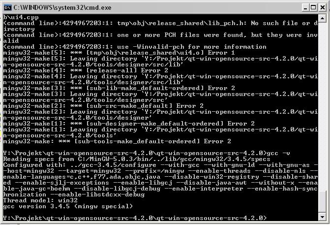

so hat doch nicht solange gedauert, weil die fertigen einfach übersprungen wurden. kam aber trotzdem eine Fehlermeldung
Fehler beim Compilen
Beweis der richtigen Version von gcc
in tools/designer/src/lib (also dort wo der Fehlre aufgetreten ist), das Verzeichnis tmp löschen, qmake und mingw32-make nochmal ausführen.

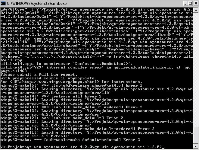

ok. schon wieder eine neue Fehlermeldung beim compilen. Ich habe qmake und mingw32-make ausgeführt. vielleicht sollte ich Qt komplett neu entpacken und alles gleich richtig mit der neuen Version von gcc machen. Oder hast du eine Erklärung für dieses Problem?
neuer Fehler
neuer Fehler

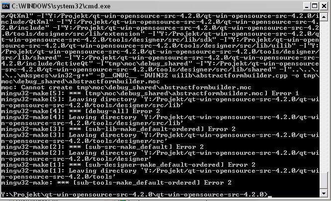

Schau mal ob das Verzeichnis tmp\moc\debug_shared da ist und erstelle es ggf.
Übrigens kann man mit Rechtsklick in die Konsole den Inhalt auch kopieren. man braucht keine Bilder von zu machen.

wieder das gleiche problem.
edit:
das verzeichnis war nicht da. ich habs dann erstellt und qmake && mingw32-make ausgeführt.
