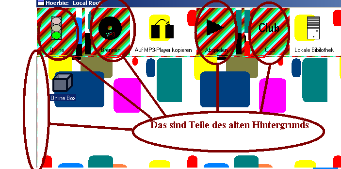

hi,
ich hab einem QMainWindow ein Hintergrundbild verpasst und dafür gesorgt, dass die Toolbar des Fensters sowie alle anderen Childwidgets des Fensters durchsichtigen Hintergrund hat.
Tut eigentlich alles außer:
Wenn das Hintergrundbild geändert wird (was bei mir ab und zu passiert), so behalten alle Buttons der Toolbar ihren alten Hintergrund (siehe Bild)
Hintergrundbild (MainWindow Funktion)
QPalette newPalette = palette ( );
newPalette.setBrush
   QPalette::Base,
   QBrush ( *mp_background )
newPalette.setBrush
   QPalette::Background,
setPalette ( newPalette );
Transparenz der Toolbar und anderer Widgets (Jeweils im Konstruktor)
newPalette.setBrush ( QPalette::Button, BrushSetAlpha ( newPalette.button ( ), 0 ) );
newPalette.setBrush ( QPalette::Light, BrushSetAlpha ( newPalette.light ( ), 0 ) );
hat da einer ne Idee für ne Lösung?
Danke
Elgrimm Esleborn
Die markiert Streifen sind die Fehler... sry bin kein Designer
