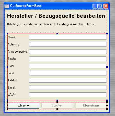

Ein Spacer hilft dir sicherlich, aber was genau hast du denn für ein Problem damit? Poste doch mal ein Bild von dem Designer und dann von der App und evtl. ein drittes, wo du mit rot einzeichnest, was du gerne wo hättest!?
Ich habe Qt 3.3.3 -> mein Designer sollte keine Fehler haben, richtig?

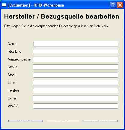

Das Bild 1.jpg enthält die Designer Ansicht. Das Widget ist vom Typ QWidget.
Eine Ansicht, wie es im Programm erscheint liefert das Bild 2.jpg.
Im Programm erzeuge ich eine abgeleitete Klasse (GuiSourceForm) des Widgets (GuiSourceFormBase) und rufe Sie dann mit dem folgenden Code auf:
Das Widget ist also ein Popup!
Ich habe die LineEdits in ein Grid gepackt, die PushButtons horizontal ausgerichtet und dann das beides in ein vertikales Layout gepackt.
Ist das zu viel Verpackung?
_guisourceform = new GuiSourceForm( this , 0, WType_Popup ); Ich habe die LineEdits in ein Grid gepackt, die PushButtons horizontal ausgerichtet und dann das beides in ein vertikales Layout gepackt.
- So sieht es im Designer aus
- 1.jpg (60.48 KiB) 10710 mal betrachtet
- So sieht es im Programm aus (die Buttons werden verdeckt)
- 2.jpg (48.3 KiB) 10710 mal betrachtet

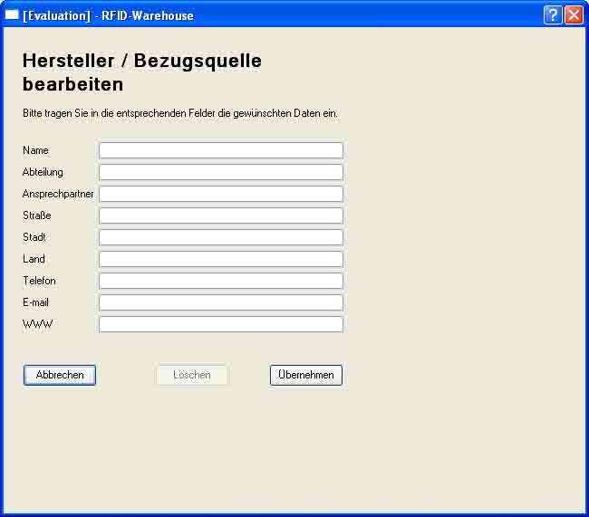

Wie aber schaffe ich es, dass sich das Widget in der Höhe und Breite anpasst, wenn ich das Fenster manuell vergrößer/verkleinere (siehe Bild 1.jpg)?
Sorry, ich bin heute etwas schwer von Begriff.

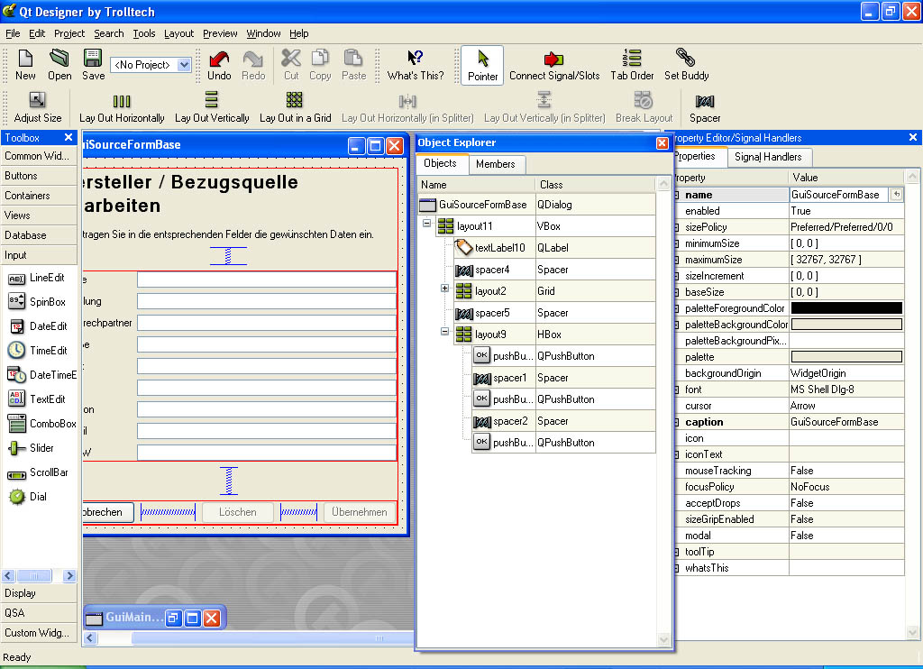

Folgende Layouts sind verwendet worden (siehe Bild 2.jpg):
LineEdits : Grid
PushButtons: H-Layout
Text + LineEdits + PushButtons : V-Layout
LineEdits : Grid
- Im Progamm vergrößern sich die Widgets nicht mit
- 1.jpg (48.23 KiB) 10699 mal betrachtet
- Ausführliche Qt-Designer-Ansicht
- 2.jpg (216.85 KiB) 10699 mal betrachtet
