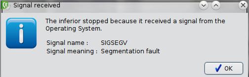

Gibt Fehlermeldung. Es wird versucht auf einen Speicherbvereich zuzugreifen, wo keine Erlaubnis besteht. Im konstruktor habe ich folgendes:
    this->dQDate = new QDate();
    this->dQDate = convertDelphi2Qt(qba);
