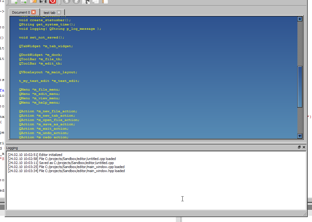

Wer sagt denn dass der Grund weiß ist? ;) Hab nur festgestellt, dass gewisse Kontraste für das Auge angenehm sind... Schwarze Schrift auf weißem Grund ist zwar nichts verkehrtes, aber ich habe in meinem QTextEdit einen Farbverlauf von zwei leicht unterschiedlichen Blautönen drin...
Hab mal nen Screenshot angehängt.. Bin grade erst in der Anfangsphase, über die endgültige Farbgebung bin ich mir noch nicht sicher ;) Es fehlen auch noch so Dinge wie Zeilennummern, Syntaxhighlighting etc...
