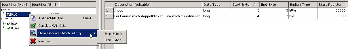

@Arne: Schön und gut mit der menuId, aber ich verstehe immer noch nicht, wie ich meiner durch den MenuEintrag aufgerufenen Methode sagen kann, welchen Eintrag der User jetzt ausgewählt hat. Ich habe mal einen Screenshot zur Verdeutlichung angefügt. Folgendes Beispiel:
Links seht ihr meine ListViewItems. Die stehen in einer QPtrList. An denen hängen in einem Array bis zu 8 Blöcke (candata->data.dataBlock), in denen die Werte für die Tabelle stehen (in unserem Fall nur 2 Blöcke, nämlich zwei long-Blöcke). Den Identifier-Wert vorausgesetzt, kann ich einen Tabelleneintrag über die Informationen Input & Start-Byte genau identifizieren, da doppelte Identifier-Werte auf Input und Output-Seite möglich sind, jedoch keine doppelten Start-Byte-Einträge auf einer Seite. Jetzt möchte der User zB den ersten Tabelleneintrag löschen (Menu-Punkt schon ausgewählt im Screenshot, also Start-Byte 0). Es wird nach der Auswahl eine Methode (testSlot()) aufgerufen, der ich aber ja nicht mitteilen kann, welchen Tabellen-Eintrag der User ausgewählt hat, weil ich keine Parameter übergeben kann, nicht mal die MenuId.

Vielleicht sehe ich den Wald vor lauter Bäumen auch nicht und bin einfach noch zu unerfahren, mache das ja erst ein paar Monate. Hoffe, Ihr seid trotzdem bereit, einem Unwissenden zu helfen.

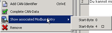

Und noch was Komisches. Seitdem ich menuId bei
canMenu->insertItem(erase, "Start-Byte",this, SLOT(testSlot(int)), tr("DEL"), menuId);
hinzugefügt habe, kriege ich im Popup immer ein komisches Zeichen im String (s. Screenshot). Mache ich menuId weg, geht auch das Zeichen weg. Ideen?
Gruß, Notwist

Oh, ich hab´ den Fehler gefunden, der beides behebt. Muss so lauten:
int id = submenu->insertItem("Start-Byte  "+text, this, SLOT(testSlot(int)));
submenu->setItemParameter(id, mapInfoList.count() -1);
Danke nochmal. Wäre da alleine niemals drauf gekommen mit der QValueList-Klasse. Wieder eine Erfahrung reicher.
