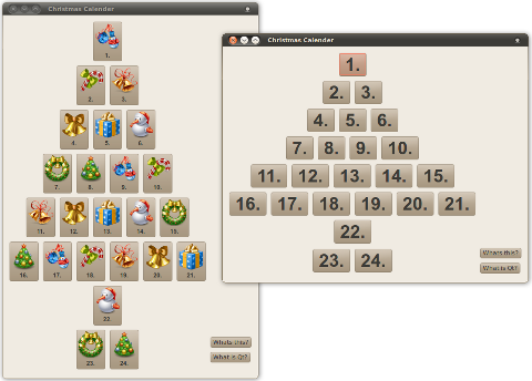

- das Thema fand ich interessant, hab zum Vergleich mal mein Code angehängt. Lizenz: MDWDW
Kritik am eigenen Code:
Die includes werden so nicht gebraucht, sollte man auf die benötigten Header einschränken:
//.h
  #include <QtCore/QString>
  #include <QtCore/QMultiMap>
  #include <QtGui/QWidget>[code]
// cpp
#include "adventskalender.h"
#include <QtGui/QGridLayout>
#include <QtGui/QHBoxLayout>
#include <QtGui/QVBoxLayout>
#include <QtGui/QImage>
#include <QtGui/QIcon>
#include <QtGui/QMessageBox>
#include <QtGui/QToolButton>
#include <QtCore/QSignalMapper>
#include <QtCore/QDate>[/code]- hab keine Rechtschreibkorrektur drüberlaufen lassen
- hab nur wein Kommentare, keine Doku
Ausbau: statt QString zu verschenken wären QVariants möglich, showGiftForDay() ruft dann nen helper auf der verschiedene QVariants (String, Image, eigene registrierte Metatypes) verschieden anzeigt usw.
class AdventsKalender : public QWidget {
// snipp
public slots:
    void addGiftForDay(const int, const QVariant &);
private slots:
    void showGiftForDay(const int);
// snipp
    showGift(const & QVariant);
    QMultiMap<int,QVariant> m_gifts;
// snipp
void AdventsKalender::showGift(const & QVariant v)
    // pseudo
    if (v.type() == QVariant::dies) zeigeDies(v);
    else if (v.type() == QVariant::das) zeigeDas(v);
    else if (v.type() == QVariant::jenes) zeigeJenes(v);
Mit und ohne Icons
Mit und ohne Icons
Advent24.tar.gz
code
(3.16 KiB) 1405-mal heruntergeladen
