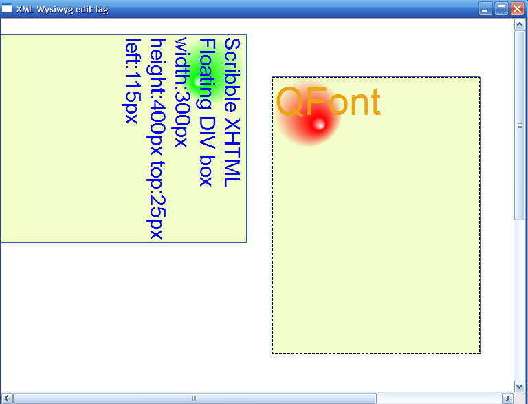

QTextDocument ist eine gute Rich Text daten structur und man kann auch in andere formate exportieren die nicht html sind .
http://doc.trolltech.com/4.2/richtext-structure.html
Ich habe 3 tage damit verbracht ein QTextBrowser/QGraphicsItem text mit QTextDocument , zum XSL-FO format zu bringen ( http://de.wikipedia.org/wiki/Extensible ... ng_Objects ) ... der vorteil ist alles layer die man rotieren darstellen kann ..
sovie top left coordinaten am ende bemerkte ich dass es nicht einmal den java fop prozessor braucht um ins pdf zu bringen.
Im ganzen ist alles moeglich was scribus auch macht aber eben mit qt3..
mit dem iterator kann man von oben bis unten alles parsen und ins respektive format bringen....
beispiel code anlage....
