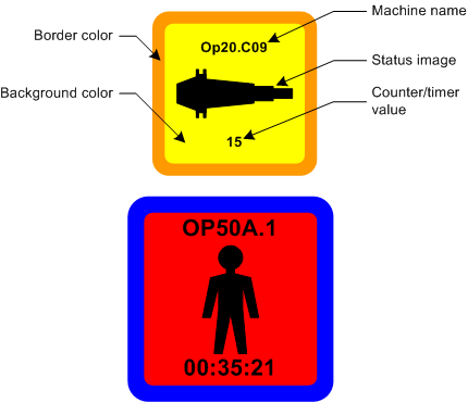

Um eine Vorstellung darüber zu liefern, was auf dem Bildschirm erscheinen soll, ein Bild aus der Doku.
Meine Vorstellung: es soll ein Widget werden...
Auf das qLabel mit einem Bild bin ich auch schon gekommen.
Viel eleganter würde sich jedoch eine SVG machen. Beim Jürgen Wolf habe ich auch schon ein Beispiel gefunden und unter den Qt-Beispielen das "SVG-View"...
Die Idee war, die Bilder im Widget als Ressource zu hinterlegen.
Später bin ich auf diesen Link gestoßen:
http://cartan.cas.suffolk.edu/oopdocboo ... movieslots
Hier wird das Bild im Signal übergeben... Eine Idee, die auch ihren Charme hat.
Aber ich will es erst mit eingebetteten Ressourcen versuchen und dann vielleicht (falls es Eurer Meinung nach Sinn machen sollte) es mit der Übergabe versuchen.

und wo sollen die icons dargestellt werden?
In einer Tabelle, in einer fixen (scrollbaren?) Liste von Labels?
Mit controls daneben oder nicht?
Ich hab selber mal für Werkzeugmaschinen gearbeitet (SINUMERIK Umfeld) von daher kenne ich zumimndest die 840D / HMI sl Oberflächen und weiß, was da so angezeigt wird / wie es angezeigt wird.
Soll das ganze auf einem bedienpannel mit reiner tastaturbedienung sein? maus / touch? oder backend PC?
Macht Sinn :lol:
Aber loes Dich von dem Begriff "Icons", weil das sind so beschriftetete Bildchen schon lang nimmer :-)
SVG wuerd ich nur machen, wenn Du auf eine die Skalierung Wert legst.
Wie gesagt Vorteiler der SVG sind:
Skalierbarkeit
Steuerbarkeit durch xml.
Ob man lieber mit XML arbeitet und das zu laufzeit modifiziert, oder Pixelbilder im Speicher bearbeitet ist eh Geschmackssache. Sollte aber keinen EInfluss aufs Design haben.
Wenn die 100% dynamische Skalierung ned brauchst, wuerd ich auf Pixelbilder ausweichen wegens der Performance. Bitmaps kann der Rechner nunmal um laengen schneller zeichnen ...

Bei SVG Bildern ist zu beachten, dass man zur Darstellung auch SVG Widget nimmt. Wenn man SVG Bilder z.B. auf einen Button legt, wird es in ein Pixmap umgewandelt und die Darstellung entspricht nicht mehr dem, was man erwartet. Da bin ich mal reingestolpert!
Du kannst Dir mal das hier mal anschauen. Das habe ich als Basis für meine Visualisierungen genommen!
