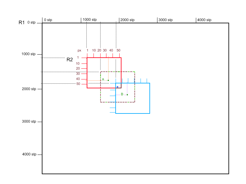

Also anbei die Grafik. Zur Erklärung:
Zu sehen ist das große Rechteck R1 mit der Maßeinheit Motorschritt (stp).
Darin ist das sich bewegende Rechteck R2 mit der Maßeinheit Pixel (px).
In roter Farbe ist R2 bei der Position, wo sich Punkt A darin befindet.
R2 befindet sich hierbei bei den Koordinaten (x/y) 1150 stp / 1100 stp, zu erkennen an den gepunkteten Linien. Punkt A befindet sich bei den Koordinaten 34 px / 42 px (relativ zum Ursprung von R2 natürlich).
In blauer Farbe ist R2 bei der Position, wo sich Punkt B darin befindet, nachdem die Suchspirale ausgeführt worden ist (ein paar Schritte nach rechts, ein paar nach unten). Die Position von R2 hierbei ist 1900 stp / 1850 stp. Die Koordinaten von Punkt B sind 18 px / 18 px.
In dunkelrot gestrichelt ist R2 bei der zu ermittelnden Zielposition (1500 stp / 1500 stp), bei der sich der Mittelpunkt der Strecke A nach B exakt mit dem Mittelpunkt des Rechtecks R2 deckt (hellgraublauer Punkt).
Bei dieser Grafik ist der Umrechungsfaktor px nach stp etwa 17,5.
(Ermittelt anhand der Ursprünge von R2 bei roter Position (x = 1150) und gestrichelter Position (x = 1500): 1500 - 1150 = 350 stp, die Anzahl der Pixel dazwischen ist ungefähr 20; 350 / 20 = 17,5)
- Graphic.png (10.94 KiB) 9532 mal betrachtet
Ein neuer Versuch von mir:
Berechnung nur für die x-Koordinate, y analog dazu.
GetCenter() ist definiert als
sodass keine negativen Distanzen herauskommen.
Die Werte aus meinem vorausgegangenen Posting in diese Berechnungen eingesetzt, würde eine neue Motorposition von 1385 stp herauskommen.
Das ist eine Abweichung von etwa -115 stp gegenüber dem Wert den ich anhand des gezeichneten, ungenauen Bilds ermittelt habe.
Kann mir den Rechenweg jemand validieren?

Ich hab's
Ich hab's gefunden!
Relativ zu der Position an der Punkt B gefunden wurde muss sich R2 wie folgt bewegen (für X, Y dazu analog):
Gruß, Cedric
center = imageWidth / 2.0 - (display.A.X + display.B.X) / 2.0 * pixelToStep - (motorPosition1 - motorPosition2 / 2.0)
stage.MoveToXPositionRelative(center);
