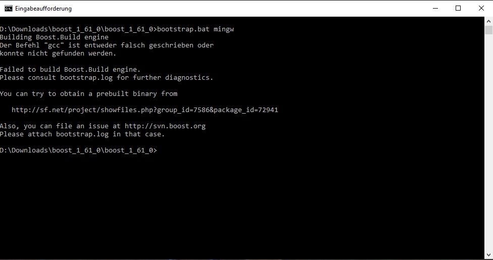

Ich versuche seit tagen verweifelt mit MinGW die Boost Bibliothek zu kompilieren damit
ich sie auch unter Qt nutzen kann.
Aber direkt beim ersten Schritt bekomme ich eine Fehlermeldung.
Bootstrap.bat mingw
failed enginr build
Umgebungsvariabeln sind richtig gesetzt "../MinGW/bin"
wahrscheinlich bin einfach wieder zu blöd und sehe den Wald vor lauter Bäumen nicht mehr.
Ich hoffe trotzdem das man sich meiner erbarmen wird und mir helfen kann.
MFG Basti1990

- BootsFailed.jpg (73.03 KiB) 42258 mal betrachtet

Hast Du auch wirklich den gcc im Pfad - so wie es aussieht nicht sonst würde er ja gcc finden und ausführen können. Hast Du gcc überhaupt installiert?

danke für die schnelle Antwort.
ja GCC und G++ sind installiert.
Es handelt sich um das Qt Paket wo MinGW dabei ist.
Habe das Problem jetzt folgendermaßen gelöst in dem ich in der Konsole
mit set PATH= den Pfad zu GCC angegeben habe danach hat er auch kompiliert.
Trotzdem Danke für die Hilfe, dein Antwort hat mich in die richtige Richtung geschupst
