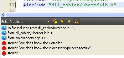

ich habe mir unter einer anderen Programmiersprache (LabView8.2) eine dll gebaut die einfach zum Test zwei Zahlen (A, B) zum (*Erg) aufaddiert.
Ich habe schon im Forum und in der QT Hilfe gesucht. Wie bindet man den eine fremde dll ein?

Anbei die Fehlermeldung:

LabView kann wohl nichts mit MinGW anfangen - da können wir auch nichts gegen machen. --> bei LaView anfragen.
Ohje,
na da sehe ich schwarz. Wird wohl auf neuprogrammierung hinauslaufen. :roll:

Oder Du passt die platdefines.h für den mingw an. Keine Ahnung, wie und ob das geht.

Nochmal: Das ganze hat nichts mit irgendwelchen DLLs oder was auch immer zu tun sondern nur dass eine Header-Datei deinen Compiler nicht kennt. Und da die Header-Datei von LabView ist -> dort anfragen!
