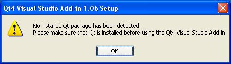

Ich hab auch die Express Edition. Bei mir ist es noch merkwürdiger. Wenn ich auf meinem Rechner (QT4.4 & VisualStudio 2008 Express) das AddIn installieren will, mekert das Setup über eine fehlende QT Installation.
Dabei läuft bei mir VS und QT 4.4
