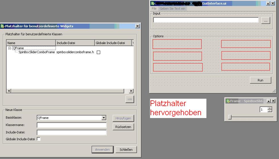

So ich habe jetzt schon so gut wie alle Probleme behoben. Nur mein "Unterwidget" bekomme ich noch nicht korrket angezeigt.
Ich habe jetzt zwei Ui Files: ein GuiInterface und ein SpinBoxSliderInterface
von denen leite ich jeweils eine Klasse Gui und SpinBoxSlider ab. Im Designer habe ich den spinboxslider als benuzerdefiniertes widget angegeben und 6 frames erzeugt die als Platzhalter dienen sollen. also nicht den im Designer erstellten UI sondern seine Ableitung.
Im Main erzeuge ich eine Gui und starte diese. Die Gui wird gestartet (vorher natürlich auch ohne Probleme kompiliert) aber die SpinBoxSlider Nicht angezeigt... Mir stellt sich jetzt die Frage warum. Wenn bei der Erzeugung durch das uic schon Fehler auftreten sollten, also die SpinBoxSlider nicht entdeckt werden sollte es doch schon da Probleme geben.
Hier der Quellcode von SpinBoxSlider, ich musste auch noch mal von QFrame ableiten, da ich sonst die COmbobox nicht mit übergeben konnte, ich dachte eigendlich dass das Interface eigendlich schon von QFrame abgeleitet sein sollte. bin da etwas verwirrt.
#include "SpinBoxSliderComboFrameInterface.h"
#include "Qt/QFrame.h"
class SpinBoxSliderComboFrame : public Ui::SpinBoxSliderComboFrameInterface, public QFrame
    // Constructors
    SpinBoxSliderComboFrame(QWidget* parent);
    ~SpinBoxSliderComboFrame(void);
Im anhang noch der Auszug aus dem Designer

hmm.. wo soll ich beginnen.. am Besten bei den Unklarheiten und möglichen Irrtümern:
Punkt 1: Warum von Ui::XY UND QWidget erben:
Deine Klasse Ui::SpinBoxSliderComboFrameInterface ist kein Widget (kein Frame, keine Form, kein Dialog oder wie immer du das nennen möchtest). Diese Klasse kann nur ein Widget "aufsetzten"/"initialisieren". Wie das genau funktioniert und warum das so ist steht unter: http://doc.trolltech.com/4.4/designer-u ... onent.html
Punkt 2: QFrame
Ich verstehe noch nicht, warum du von einem "QFrame" schreibst.. kann es sein, dass du den Fenstertitel "Frame - xyz" als "QFrame" interpretierst? Ich glaube eher, du hast über den Menüpunkt "new" ein neues "Widget" erstellt... also ein QWidget... Unter Linux wird dort der Titel "Form" angegeben.. deswegen ist es aber noch immer ein QWidget
:wink:
Punkt 3: SpinBoxSliderCombo nicht sichtbar..
Leider hast du bisher viel zuwenig Code gezeigt.. daher kann ich nur raten: hast du evt. (wie unter http://doc.trolltech.com/4.4/designer-u ... e-approach) beschrieben) das "setupUi()" im Konstruktor vergessen?
Beachte ausserdem, dass Qt bei Fehler häufig entsprechende Meldungen auf der Konsole ausgibt... nicht alle Fehler können zur Compilezeit erkannt werden..
Punkt 4: Tipp: SpinBoxSlider als Qt-Plugin
Falls du dieses neue Element häufiger brauchst, solltest du dir überlegen, wie unter http://doc.trolltech.com/4.4/plugins-howto.html beschrieben dein "SpinBoxSlider" als Extension zu entwerfen.. dann kannst du dein Slider wie alle "normalen" Qt-Widgets im Designer platzieren, hast dadurch eine saubere Vorschau und eine hübsche Konfiguration (Property-Editor).
