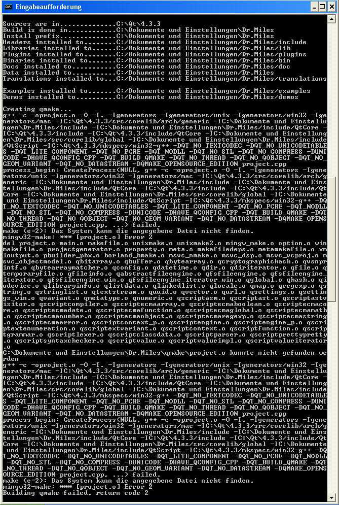

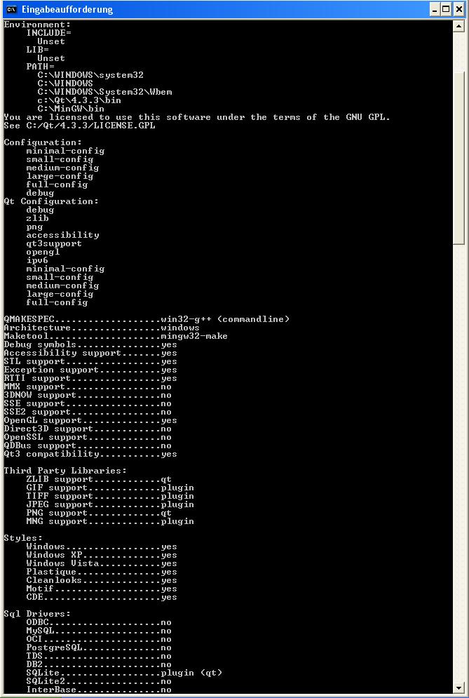

und mir deshalb ein Buch ausgeliehen (Qt4 - Einstieg in die Applikationsentwicklung), nun bekomm ich leider schon beim kompilieren von qmake fehler. Ich habe alles so gemacht, wie im Buch beschrieben.
1. Qt opensource runtergeladen (des 4.3.3)
2. MinGW runtergeladen.
3. Beides installiert.
4. rechner neugestartet.
5. configure exe mit den argumenten -qt-gif -debug gestartet.
6. Das funktionierte schonaml nicht, da er meine platform nicht erknnen konnte (WinXP Pro) also teilte ich ihm das mit -platform win32-g++ mit.
7. Ich stimmte dieser Lizenz zu und dann kam etwas Text und dann der Fehler (siehe qtfehler0.jpg&""1.jpg)

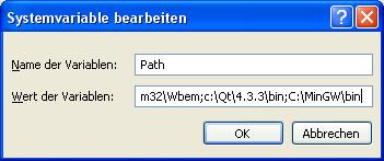

Am Rande:
Die Einträge in der PATH Umgebungsvariable habe ich selbst vorgenommen, sollte er laut dem was ich bisher las selbst machen...
(umgeb.jpg)
Die komplette kommandozeile war: configure.exe -qt-gif -debug -platform win32-g++
Hab jetzt echt keine Ahnung, was ich machen soll...
Vielen Dank für eure Hilfe schonmal im voraus!

Könnte man es mal unterlassen riesige Bilder im Forum zu posten? Was soll der Mist?
Und der Fehler ist das Spaces im Pfad sind -> darf nicht sein.

@Christian81: Hallo, erstmal danke für deine Antwort, das hat mich schon ein wenig weiter gebracht. (denke ich^^) Zu den Bildern: Ich wusste nicht, das es in irgendeiner Form schlecht ist, wenn die Bilder etwas größer sind. Ich habe sie nur reingestellt, damit man auch genug Informationen hat um zu wissen um welches Problem es sich handelt.
