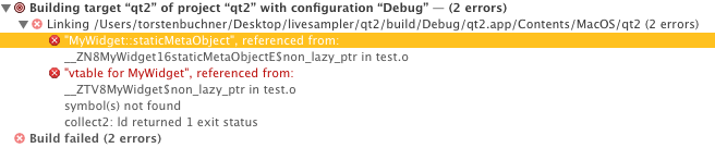

Hallo, ich wollt jetzt keinen neuen Thread aufmachen...
ich habe ein Problem mit xcode3 und QT 4.3.3. ich hab mir ein xcode projekt mit qmake -spec macx-xcode "Projektname".pro erstellen lassen. Geht auch alles super. Nur wenn ich in einer Klasse das Q_OBJECT makro reinschreibe (braucht man ja für signal/slots) dann spuckt der einen Fehler aus (siehe bild im anhang).
weiß evtl jmd woran das liegen könnte? Bei Trolltech ist irgendwo was von Bug die Rede...
