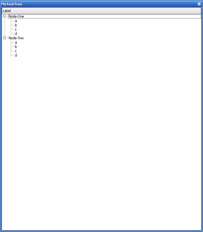

Danke, also habe mal ein Tree gemacht: Der code:
QDockWidget *docktree = new QDockWidget(tr("MyTestTree"), this);
    docktree->minimumHeight();
    docktree->setAutoFillBackground(true);
    docktree->setAllowedAreas(Qt::LeftDockWidgetArea | Qt::RightDockWidgetArea);
    QTreeWidget *testTree = new QTreeWidget(docktree);
    testTree->setColumnCount(1);
    QStringList headerLabels;
    headerLabels << "Label";
    testTree->setHeaderLabels(headerLabels);
  	QTreeWidgetItem* item[10];
    item[0] = new QTreeWidgetItem(testTree);
    item[0]->setText(0, "Node-One");
    for (int i=1; i< 5; ++i)
      item[i] = new QTreeWidgetItem(item[0]);
    item[1]->setText(0, "a");
    item[2]->setText(0, "b");
    item[3]->setText(0, "c");
    item[4]->setText(0, "d");
    item[5] = new QTreeWidgetItem(testTree);
    item[5]->setText(0, "Node-Two");
    for (int i=6; i< 10; ++i)
      item[i] = new QTreeWidgetItem(item[5]);
    item[6]->setText(0, "a");
    item[7]->setText(0, "b");
    item[8]->setText(0, "c");
    item[9]->setText(0, "d");
Ich bin ja willig zu lernen so ist es ja nicht aber was für dich erstmal selbstverständlich erscheint muss ich mir erstmal erarbeiten.
Also da der tree steht wo muss ich jetzt ansetzen ;o)
