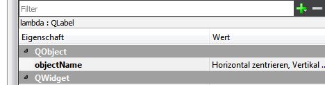

Habe gestern QT upgedatet und seither das Problem, dass in der Design-Ansicht des Creators die Eigenschaften der Objekte nicht richtig angezeigt werden:
Egal welches Objekt ich anklicke, bei objectName steht nicht der Objektname (sondern "horizontal....")
Ob die anderen Eigenschaften stimmen gab ich nicht kontrolliert

Was den falschen Objektname betrifft:
Anscheinend neuer Tag, neues Spiel, heute läuft bis jetzt Alles wie es soll ....
