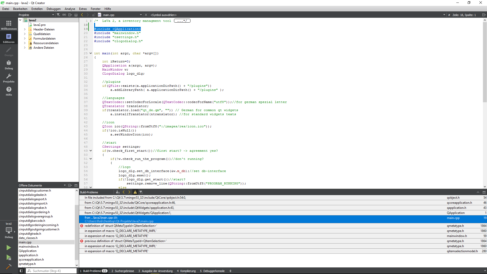

sorry das ich erst jetzt antworte. Hattest recht, laut Synaptic ist auch QT4 installiert, warum auch immer, scheint er bei der Installation
von QT5 automatisch mitinstalliert zu haben. Anbei mal ein screenshot bezüglich Fehlermeldung.

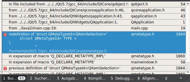

Sorry, muss noch mal nerven,
hab's jetzt unter einer frischen Windows 10-Installation getestet, garantiert ohne QT4, und habe den gleichen Fehler. Unter
Ubuntu habe ich mitbekommen das QT4 auf Grund der GUI zur Steuerung von meinen HP-Drucker(Paket HPLIP-Gui) installiert
wurde, also nicht durch den Installer von QT5.7
Ich weiß keinen Rat, liegt es an #include <QApplication>, hat sich im Aufbau/Abhängigkeiten von QT5 gegenüber QT4 soviel verändert?
z.B. reicht #include <QtGui> auch nicht mehr, man muss sämtliche widgets(QTableWidget etc.) extra includieren die man nutzen will.
LG
Robert

- Beiträge: 7319
- Wohnort: Bremen
Re: Problem mit QT5 & redefinition
Steht doch eindeutig dort wo es doppelt definiert wurde:
d.h. Du hast in mainwindow.h ein Q_DECLARE_METATYPE für QItemSelection was dort nicht hingehört da Qt dies in seinen Headern schon macht. Q_DECLARE_METATYPE für Qt-Typen muss / darf nie gemacht werden da dies immer von Qt geschieht (geschehen sollte)in expansion of macro Q_DECLARE_METATYPE - mainwindow.h:59
und
in expansion of macro Q_DECLARE_METATYPE - qitemselectionmodel.h:280
