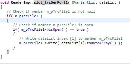

ich habe ein file, welches die logdaten etc. schreibt von den seriellen schnittstellen.
jedoch muss ich jetzt zeile für zeile einen timestamp einfügen, damit man diese besser vergleichen kann.
als methode würd eich current qdatetime nutzen oder?
jedoch weiß ich nicht wie ich diese implementiere?!
bitte um hilfe...
hier ein beispielscreenshot, wie es auszusehen hat:
hilefoks

danke, das war mir jedoch klar...
habe eher probleme zu finden wo das file geschrieben wird, bzw unten zu sehen wiederum ein screenshot, wo ich vermute, dass etwas reingeschrieben wird, jedoch über eine datalist, da muss ich dann womöglich auch die methode einfügen oder?

bräuchte wirklich dringen hilfe es zu implementieren
hat jemand eine ahnung/tipp oder ähnliches
die methode ist mir bekannt und klar, aber ich weiß nicht wo genau und wie ich sie implementiere?!
