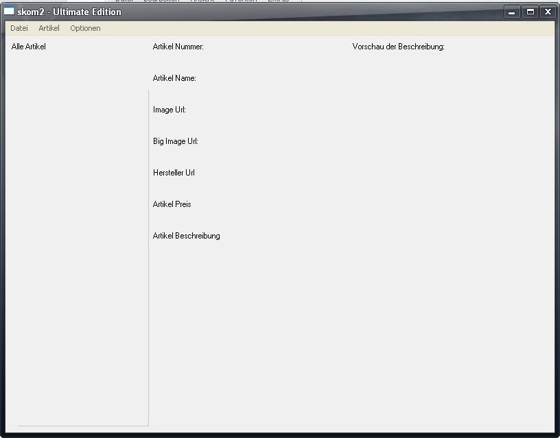

ach ja, das programm funktioniert, sieht aber total komisch aus (alles eine farbe, eingabe felder haben gleiche farbe wie hintergrund und keinen rahmen)

hab nix irgendwoher übernommen, sondern das prog selber geschrieben, nur eben unter linux, und wills jetzt auf windows "portieren", sollte ja kein problem sein mit QT, dein letzter beitrag hilft mir leider überhaupt nicht, versteh nicht was du meinst.
Das is jetzt mein prog, sollt weiße und keine grauen eingabefelder haben (hats auch unter linux)

Meine Farage ist wohl falsch rübergekommen:ml0815 hat geschrieben:... dein letzter beitrag hilft mir leider überhaupt nicht, versteh nicht was du meinst...
Meine Anregung sollte sein, dass du einmal irgend ein Projekt aus dem Qt -> examples nimmst, die für VC 2005 Express aufbereitest und danach versuchst dieses zu kompilieren und starten. Wenn das geht, weisast du, dass Qt grundsätzlich funktioniert (Bezogen auf die Fehlermeldung von vorhin).
Wegen der Farbe weiss ich so auch nicht gerade was das Problem ist.

JUHUU HURRA JUBEL
endlich funktioniert alles. das problem mit den farben hat sich erledigt, war windowblinds dass da reingepfuscht hat. der rest läuft auch.

Ja, das hab ich den Trolls auch schon gemeldet, aber da nehmen die sich nichts für an. Ist ein Third-Party-Programm, dann machen die was falsch. Obwohl windowBlinds mit allen anderen Programmen keine Probleme hat und es auch mit Qt3 noch funktionierte. Aber seit Arthur geht es nicht mehrml0815 hat geschrieben:das problem mit den farben hat sich erledigt, war windowblinds dass da reingepfuscht hat.
Ich halte windowBlinds für eine feine Sache um diese schreckliche Windows Oberfläche etwas angenehmer zu gestalten, aber seit Qt4 kann man es leider nicht mehr benutzen.
