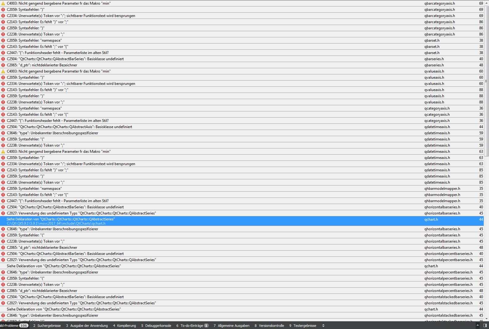

Hallo Leute,
ich bin neu hier, meine Name ist Toni und ich komme aus der Nähe von Stuttgart.
Ich habe ein Problem mit den "QtCharts".
Sobald ich diese über
#include <QtCharts>

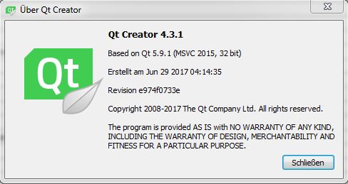

einbinde, kommen 106 Fehler wie auf dem Screenshot zu sehen. Ich benutze die Version 5.9.1 mit MSVC 2013, 15 und 17.
habt ihr diesbezüglich schon Erfahrungen gesammelt oder ist euch diese Problem bekannt? Habe ich etwas falsch gemacht? :)
Vielen dank für das Lesen und eure eventuell eintreffenden Antworten. 8-)
Auszug aus den Fehlermeldungen
Version von QtCreator

Re: Der Include von QtCharts bringt Fehler
Der erste Fehler zeigt doch gut auf das Problem.
Es gibt ein Macro "min" und das macht Probleme. Ich schötze Du hast vor den Qt-Header einen Header von Windows (windows.h, math.h oder so) includiert und nicht NOMINMAX definiert. Windows/MSVC hat nämlich ein Macro namens 'min' mit dem Define kann man es deaktivieren.

Christian81 hat geschrieben: 1. August 2018 19:17 Der erste Fehler zeigt doch gut auf das Problem.
Hallo Christian,
vielen herzlichen Dank, dies war das Problem. Ich hatte - warum auch immer - windows.h eingebunden. Wieder etwas gelernt 8-)
