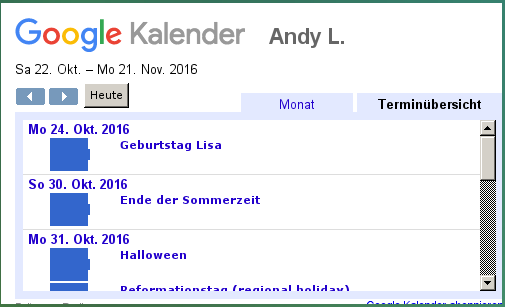

Ich habe einen Banana Pro mit Raspbian (Debian-Linux) auf dem mein QT-Programm fast genau so funktioniert wie es soll. Ich wollte das HTML-Widget vom Google-Kalender in meine Anwendung einbetten mit einer WebView, was auch kein Problem darstellte. Also habe ich den HTML-Inhalt in einer HTML-Datei gespeichert und die WebView zur lokalen URL geschickt.

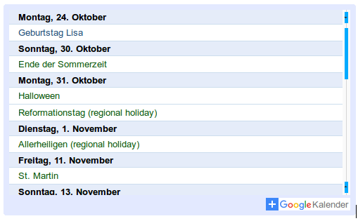

Leider ist die Darstellung der Website komplett anders, als auf einem lokalen Browser - ich habe es mit Firefox ausprobiert, es sieht ganz normal aus.
So sieht es normal im WebBrowser aus:
Und so sieht es in der QWebView aus:

Ich bin mir nicht ganz sicher, ob wie ich das Problem hier einordnen soll, weil ich selbst nicht genau weiß, ob es jetzt an der verwendeten Engine von QWebView (Linux) liegt, oder an dem HTML-Code von Google. In dem HTML-Code liegt einfach nur ein iframe, welches auf eine Url von Google mit den entsprechenden Parametern navigiert.
Ich verwende die QT-Version 4.8 (Linux)
Vielleicht hat ja jemand von euch schon mal ein ähnliches Problem gehabt.
