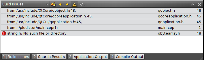

Hallo Forum,
also ich musste letztens mein System neu Aufsetzen, sprich alle neu Installiert. Linux neu installiert und die ganzen Qt Pakete ausgewählt im Paketmanager.
Bis jetzt war es so, wenn ich Qt Creator gestartet habe, und dann Projekt neu --> GUI Projekt usw.. hat es ein neues "jungfräuliches" GUI Projekt erstellt. wenn ich diesen nun ohne einen Buchstaben Code zu tippen gestartet habe, kam dann wie zu erwarten ein reines Fenster. Aber es hat nichts gefehlt.
Ich bekommen nun diese Fehlermeldung (Anhang).
Ich nehme mal an es fehlt irgendeine "***-devel" Bibliothek für gcc oder einen anderen internen Compiler oder so?
Bin für jeden Hinweis dankbar.
Mfg huck

ok, glibc hat gefehlt. Dacht hätte es drauf :)
Ich schliesse :)

kater@ktux:~$ apt-file search /usr/include/string.h
libc6-dev: /usr/include/string.h
Das -dev Paket um genau zu sein :)

kater hat geschrieben:Das -dev Paket um genau zu sein :)
huck@mississippi ~ $ pisi search-file string.h
string.h ...
glibc-devel in usr/include/string.h
richtiiisch. Heisst bei mir glibc-devel, falls grad jemand verwirrt ist ;)
