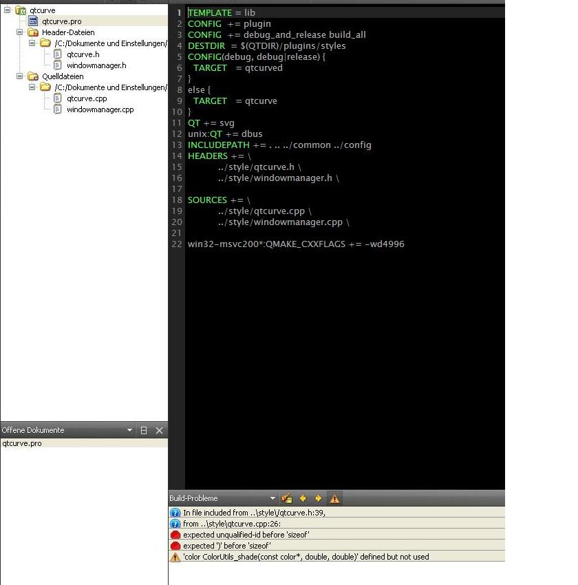

das da sind die Fehler, wenn ich das kompiliere.
Die dürften nicht da sein
Man, was soll der Screenshot :(
Das nächste mal bitte geh auf "Compiler Output", -> Rechtsclick -> Select All -> Rechtsclick -> Copy.
Das dann hier in Code-Tags posten.
Ich hab das jetzt aufgemacht und geschaut, was in qtcurve.h:39 eingebunden wurde, es ist die common.h.
Glücklicherweise gibt es da nur ein einziges "sizeof". Und das dürfte gar nicht erreicht werden, da es mit "#ifndef __cplusplus" beim C++-Kompilieren mit g++ ausgeklammert ist...
