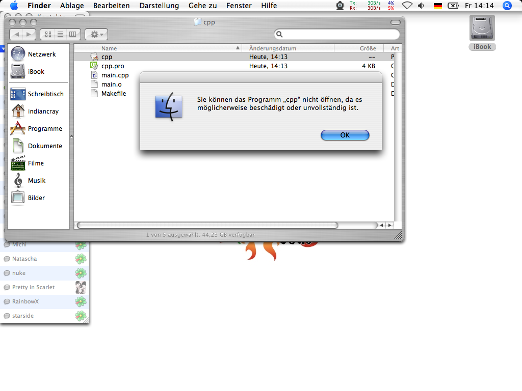

Hallo! Vielen Danke noch mal für eure Hilfe. Jetzt bekomme ich immerhin schon ein Makefile. Ich habe aber immer noch ein Problem (Siehe Anhang.).
Solarix, danke für den Tip: QMAKESPEC=/usr/local/Qt/mkspecs/macx-g++/
Terminal: Ausgaben beim Kompilieren.
IC:/cpp indiancray$ ls
main.cpp
IC:/cpp indiancray$ qmake -project
Makefile cpp.pro main.cpp
IC:/cpp indiancray$ make
g++ -c -pipe -g -gdwarf-2 -Wall -W -DQT_GUI_LIB -DQT_CORE_LIB -DQT_SHARED -I/usr/local/Qt4.5/mkspecs/macx-g++ -I. -I/Library/Frameworks/QtCore.framework/Versions/4/Headers -I/usr/include/QtCore -I/Library/Frameworks/QtGui.framework/Versions/4/Headers -I/usr/include/QtGui -I/usr/include -I. -I. -F/Library/Frameworks -o main.o main.cpp
g++ -headerpad_max_install_names -o cpp.app/Contents/MacOS/cpp main.o -F/Library/Frameworks -L/Library/Frameworks -framework QtGui -framework Carbon -framework AppKit -framework QtCore -lz -lm -framework ApplicationServices
/usr/bin/ld: /Library/Frameworks/QtGui.framework/QtGui load command 5 unknown cmd field
/usr/bin/ld: /Library/Frameworks/QtCore.framework/QtCore load command 4 unknown cmd field
collect2: ld returned 1 exit status
make: *** [cpp.app/Contents/MacOS/cpp] Error 1
IC:/cpp indiancray$

- Fehlermeldung nach dem Programmstart. (Versuch zu starten!)
- Bild 1.png (170.17 KiB) 6248 mal betrachtet
Ich vermute mal, dass du eine Binary-Version von Qt runtergeladen hast und diese nun nicht auf deine gcc-Version (welche du mit XCode installiert hast) passt. Ich verwende bei mir keine taufrische Version:
Für Qt 4.5 solltest du dich an die Angaben der Trolls halten: http://doc.trolltech.com/4.5/platform-n ... cc-version
$ qmake -v
QMake version 2.01a
Using Qt version 4.4.3 in /Library/Frameworks
$ g++ -v
gcc version 4.0.1 (Apple Computer, Inc. build 5363)
