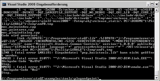

habe es mit der Anleitung versucht. Leider kam dann wieder ein Fehler :roll: wie ihr im Screenshot im Anhang sehen werdet ...
Hat jemand eine Ahnung wie ich die Fehler beseitigen kann ?
Der Fehler trat bei " nmake " auf.
Die examples einfach nicht kompilieren - brauchst Du ja nicht wirklich. Die Qt-Libs sind schon vorher kompiliert worden.
