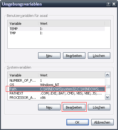

dies stellt auch kein Problem dar. Einfach mit der rechten Maustaste auf dein Arbeitsplatz klicken und "Eigenschaften" wählen. Anschliessend auf den Reiter "Erweitert" und den Button "Umgebungsvariablen" betätigen. Bei "Systemvariablen" sagst du "Neu". Bei "Name ... " gibst du einfach QTDIR ein und bei "Wert ..." den Pfad zu deinem Qt Verzeichnis. Das gleiche machst du für MinGW nur das du bei "Name ..." MinGW einträgst und bei "Wert ..." den Pfad zu MinGW.
Dann fügst du noch zwei neue Umgebungsvariablen hinzu. Einmal mit dem Namen INCLUDE und als Wert %MINGW%\include;%INCLUDE%. Als zweite Umgebungsvariable mit dem Namen LIB und als Wert %MINGW%\lib;%LIB%.
Abschliessend suchst du dir die PATH-Variable raus, steht auch in den "Systemvariablen". Dort drückst du dann "Bearbeiten" und fügst als letzte hinzu ;%QTDIR%\bin;%MinGW%\bin;%PATH% und drückst den Button "Ok". Evtl. must du dein Windows neu starten damit die Änderungen übernommen werden.
Ich habe dir mal ein kleinen Screenshot hinzugefügt.[/b]
