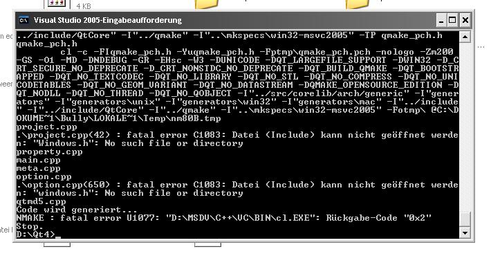

Beim Schritt wo man qconfugure ausführen soll (Seite 5) bekomme ich eine Fehlermeldung in der Konsole nachdem ich die lizenz mit yes bestätigt habe und dann qmake mit yes bestätigt habe und zwar folgende:
...fatak error C1083: Detei(Include) kann nicht geöffnet werden: "windows.h": No such file or director NMAKE: fatal error U1077: "D:\MSDN\C++\VC\BIN\cl.exe": Rückgabe-Code "0x2" Stop.

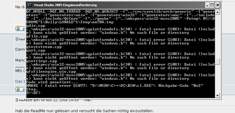

Hab die ReadMe nun gelesen und versucht die Sachen richtig einzustellen:
Hab bei mir aber keine vsvars.bat gefunden sondern nur eine vsvars32.bat und vsvars.txt.
Die txt hab ich nun modifiziert und sie sieht folgendermassen aus:

Ist das so korrekt?
Zuletzt geändert von KravenZ am 22. November 2006 15:01, insgesamt 1-mal geändert.
Wirst Du schon sehen - wenn der Compiler die windows.h findet, dann ja. Ansonsten wohl nicht. Und immer den VisualStudio Command Prompt benutzten damit die Batchfiles auch ausgeführt werden.

Hmm, geht irgendwie immer noch nicht :( Hab auch alles über die VC Eingabeaufforderung gemacht.
Aber irgendwie will er die windows.h Datei nicht finden.
Kann ich das inlcude Verzeichnis der qconfigure vielleicht noch irgendwie anders bekannt machen?
Ist es so schwer die Variablen in vsvars32.bat zu setzen, den CommandPrompt aufzurufen und per 'set' zu schauen ob die Vars auch korrekt gesetzt sind? Sind doch wirklich nur die beiden Variablen zu ändern.
Und wie ich vorhin schon gesagt habe - die Forum-Suche könnte Dir ggf. auch weiterhelfen da Du nicht der erste bist der das Problem hat...
