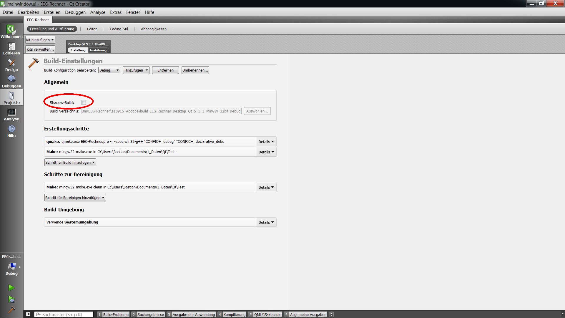

- In der Projekt-Ansicht Shadow-Build deaktiviert, damit der Kompiler die Unterverzeichnisse des aktuellen Projekts nimmt (waren noch die vom Original-Ordner, aus dem ich kopiert habe, eingetragen...)

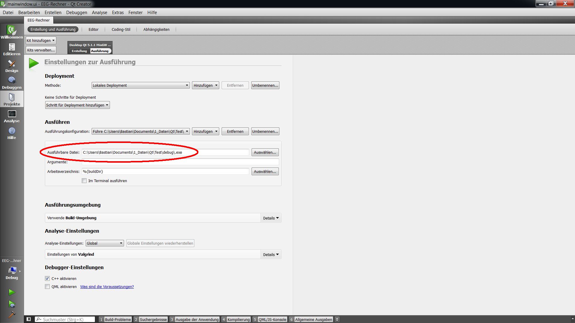

Das einzige Problem, das ich jetzt noch habe, ist dass bei der Erstellung statt "Projekt.exe" nur ".exe" erstellt wird. Deswegen habe ich unter "Projekte" eine neue Ausführungskonfiguration erstellt, die die auf ".exe" verweist. Funktioniert dem Anschein nach soweit, aber ich hätte doch lieber meine normale "Projekt.exe"...

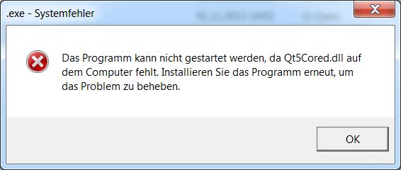

Wenn ich die ".exe" im Explorer ausführen will, fehlt ihm "Qt5Cored.dll".

Re: Probleme beim Projekt-Import
Wenn er die DLL nicht findet dann liegt sie nicht im PATH - also entweder die nötigen DLLs zu der exe hinkopieren oder den PATH anpassen. Siehe auch Dependency Walker um herauszufinden welche DLLs Du benötigst. Und auch http://qt-project.org/doc/qt-5.1/qtdoc/ ... ugins.html beachten wenn Du irgendwelche Plugins (wie z.B. Bildformate) benötigst.
