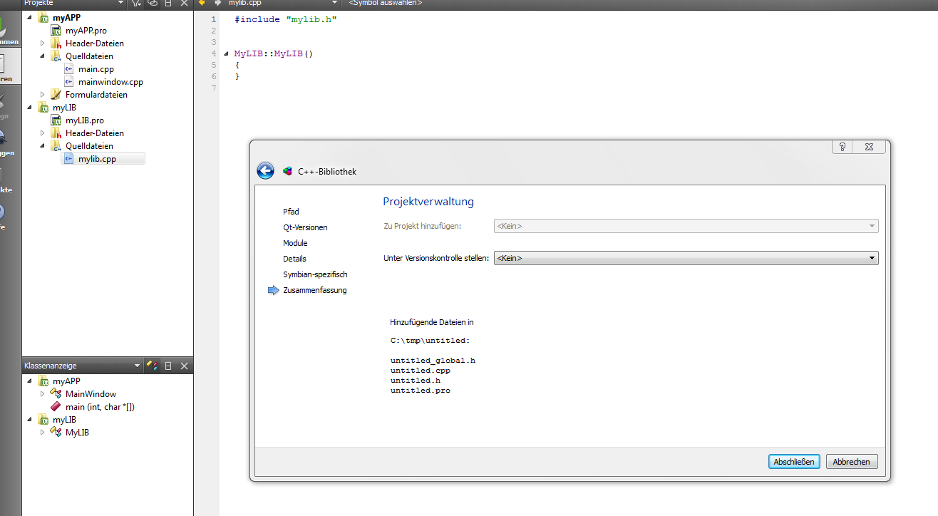

Hier mal an Screenshot von der Stelle, an der ich scheitere...
(Projekte sind geladen, trotzdem kann ich das gerade erzeugte "C++-Bibliothek-Projekt" keinen Projekt hinzufügen)
Ich habe nämlich das gleiche Problem :/

Hallo julian-w!
Mittlerweile geht das mit der neuesten QtCreator Version:
http://developer.qt.nokia.com/wiki/QtCreator2.2Download
Du musst unter "Andere Projekte" ein "Subdirs-Projekt" erstellen - diesem fügst du dann alle weiteren Projekte hinzu, wie eben auch eine interne oder externe Bibliothek. Da steht aber alles sehr schön in der QtCreator Doku.
Funktioniert einwandfrei!
Viel Erfolg!
