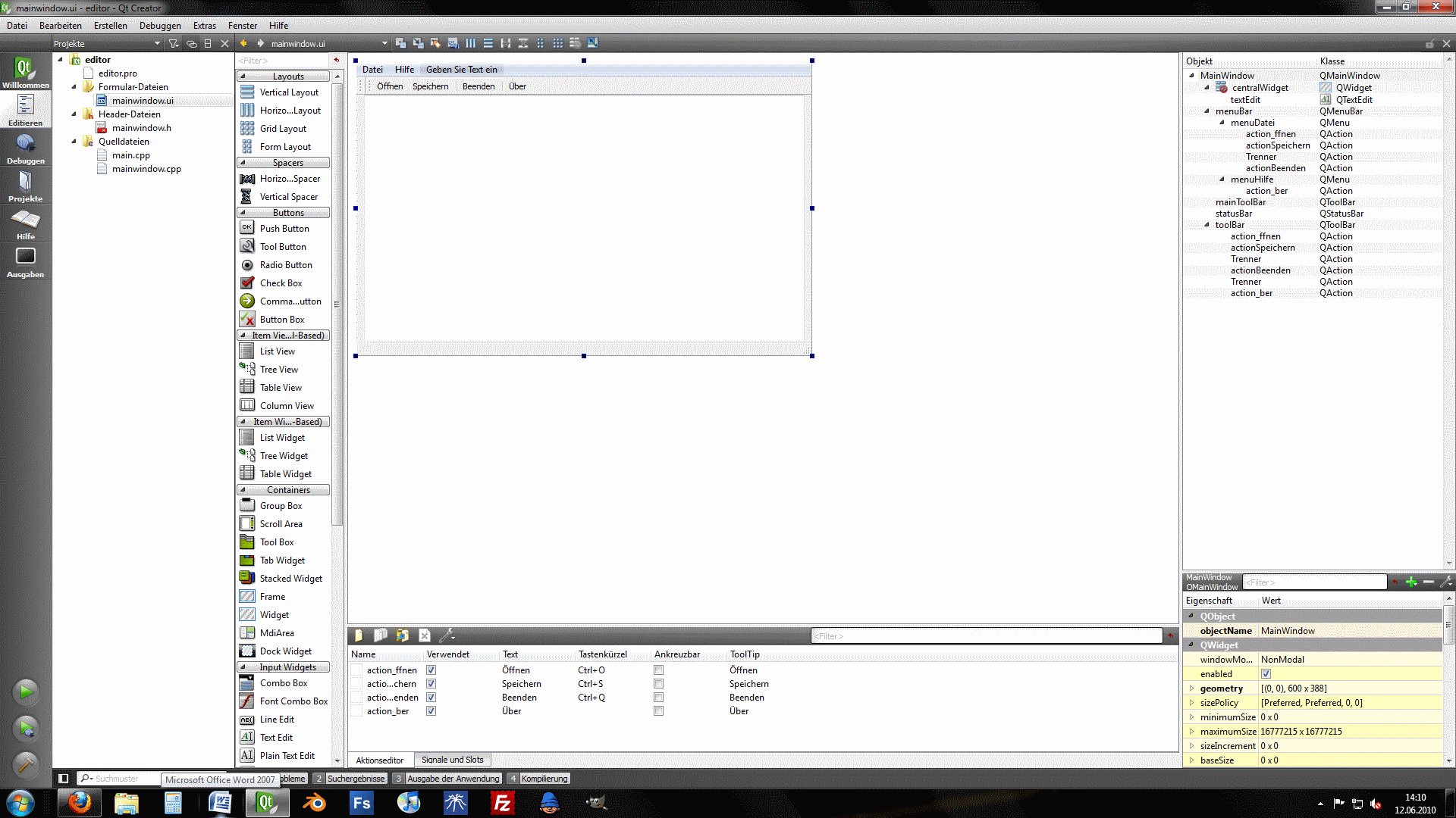

Beitrag von kannaum »
franzf hat geschrieben:Das sind nicht die moc_*.cxx-Dateien, sondern die ui_*.h. Und die werden nicht von qmake generiert, sondern von uic. qmake erstellt nur ein Makefile, in dem dann beim jeweiligen target uic auf die .uis losgelassen wird.
uic kann man auch manuell aufrufen, das Ergebnis wird ohne zusätzliche Parameter auf der Console ausgegeben.
Sorry bin blutiger Anfänger.
Hab mal in den Anhang einen Screenshot hochgeladen.
Kann mir bitte jemand "für Trottel" erklären wie das geht? :wink:
mfg
Edit: Das Bild ist vielleicht ein bisschen groß hab hier aber nichts gefunden wie man das kleiner machen könnte.
Sorry, das es bei den meisten den Bildscirm sprengen wid.

Diesen grünen kleinen Pfeil unten links in der Ecke drücken? Dann fängt er doch an zu compilieren und all das.

Ja dann wird es ausgfeführt, aber es bleibt alles gleich.
mfg
kannaum hat geschrieben:Ja dann wird es ausgfeführt, aber es bleibt alles gleich.
Kommt drauf an was du erwartest. Es ändert sich sehrwohl was, es werden object-files erstellt und vor allem uic ausgeführt. In deinem build-directory müsste also irgendwo das generierte ui_mainwindow.h rumliegen.
Aber ich hab eigentlich gesagt dass du das Ding direkt auf der Konsole (Windows: Eingabeaufforderung, cmd.exe oder was auch immer, hab kein Windows) ausführen sollst.
uic mainwindow.ui
schreibt den Output direkt nach stdout, wenn du nicht selber irgendwo rumpipest bekommst du den Output also direkt in dem "Schwarzen langweiligen Kasten" präsentiert.
