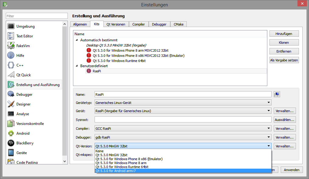

Wie im Bild zu sehen habe ich den GCC-Kompiler und den gdb-Server des gurucoding cross tools eingebunden.
2. Den RasPi als Device "Generisches Linux Gerät" einbinden. Ich kann mich auch verbinden und die Prozesse aus dem QtCreater heraus sehen.

4. Qt-Version:
Hier gibts eine Menge Qt-Versionen zur Auswahl(s.Bild), aber nicht was ich brauche. Oder?
Ich muss doch die Qt-Sourcen nochmal neu kompilieren. Ähnlich wie im aller ersten Beispiel des Ubuntu nach RasPi Cross Compiles, brauche ich jetzt eine Qt Version die auf einer x86 Architektur ausgeführt, aber Code erzeugt, der für eine Arm6 Architektur gemacht ist.
Sehe ich das richtig? Hat jemand einen Tipp wo ich mich dazu am Besten schlau machen kann?
