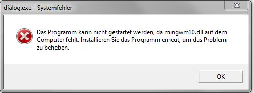

Was passiert denn, wenn du die .exe Datei nicht vom Creator aus startest, sondern einfach so?

Ich hab das Bild der Fehlermeldung im "Anhang" hochgeladen.
Muss ich jetzt Qt erneut installieren oder wie??

Es reicht, wenn du die entsprechende Datei aus dem MinGW Verzeichnis in dein Programmverzeichnis kopierst. Nach dem MinGW Verzeichnis einfach mal suchen, sollte entweder in C:\MinGW sein oder irgendwo in deinem Qt Ordner.
Oder du kopierst die DLL in einen Ordner, der in der Path-Variable steht.

Ich habe die Datei in den Debug-Ordner gegeben.
Dann kam noch vier mal die selbe Fehlermeldung mit anderen Dateien.
Habe alle hineinkopiert.
Jetzt kommt keine Fehlermeldung mehr wenn ich es direkt starte, aber auch kein Programm.
Wenn ich es vom Qt-Creator aus starte kommt wieder das selbe wie am Anfang:
Rückgabewert -1073741819
Würde eventuell eine Neuinstallation helfen?
Du hast 2 Probleme:
Eins:
Dein QtCreator findet deine c++ Zeug nicht, sie scheinen nicht im Pfad zu liegen (sonst hätte die .exe sie dort evtl. gefunden). Das reinkopieren "fehlender" (eigentlich eher: nicht gefundener) Dateien ist keine Lösung, höchsten ein Hack.
Vermutlich fehlen nur die richtigen Pfade - normalerweise setztz das QtSDK die bei der Installation (es sucht/findet deine MinGW und trägt alles ein). Schau dir mal an wie/wo der QtCreator deine c++ Sachen sucht und trag die Pfade evtl nach. Das könnte durch eine Neuinstallation behoben werden.
Zwei:
Dein "Programm" funzt nicht korrekt. Nimm einfach ein Minimalprogramm und behebe Problem Eins, dann kannst du Problem Zwei debuggen und lösen.
(ungetestetes miniprog)
#include <QApplication>
#include <QtGui>
int main(int argc, char *argv[]) {
   QApplication app(argc, argv);
   QWidget * wid = new QWidget;
   QVBoxLayout * lay = new QVBoxLayout;
   QLabel * lab = new QLabel ("Testlabel");
   lay->addWidget(lab);
   wid->setLayout(lay);
   wid->show();
   return app.exec();

Ich habe jetzt Qt neu installiert.
Dein Prgoramm ist ohneProbleme gelaufen.

als Archiv-Info für Suchende:
ggf. fehlen die Pfade zu Qt/bin und MinGW/bin ... siehe: http://qt-project.org/doc/qt-4.8/install-win.html
Step 3: Set the Environment variables
In order to build and use Qt, the PATH environment variable needs to be extended:
PATH - to locate qmake, moc and other Qt tools
This is done by adding c:\Qt\4.8.4\bin to the PATH variable.
For newer versions of Windows, PATH can be extended through the Control Panel|System|Advanced|Environment variables menu.
You may also need to ensure that the locations of your compiler and other build tools are listed in the PATH variable. This will depend on your choice of software development environment.
Note: If you don't use the configured shells, which is available in the application menu, in the Open Source Versions of Qt, configure requires that sh.exe is not in the path or that it is run from msys. This also goes for mingw32-make.
