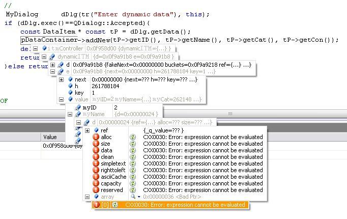

Nochmal zum Problem ganz oben. Es klappt doch nicht ganz.
Die Zeile mit
const ItemData * const tP = dDlg.getData();
funktioniert. Das Objekt auf das tP zeigt, hat auch korrekte Werte im Debugger.
In der nächsten Zeile mit addNew() gibts es Probleme, anscheinend klappt das Adden in die QHash nicht so sauber?
void DataContainer::addNew(q_int32 tID, QString tName, q_int32 tCat, q_int32 tCon)
	PoiItem tPI (tID, tName, tCat, tCon);
	this->myQHash.insert(tID, tPI);
Danke im voraus.
Achja: Nach dem adden "delete tP;"
int MyDockWidget::addDataToQHash()
	MyDialog dDlg(tr("Enter dynamic data"), this);
	if (dDlg.exec()==QDialog::Accepted){
		const DataItem * const tP = dDlg.getData();
		pDataContainer->addNew(tP->getID(), tP->getName(), tP->getCat(), tP->getCon());
		delete tP;
		return 1;
	}else return -1;
um den Speicher freizugeben richtig?
Mfg Huck

RHBaum
Beiträge: 1436
Registriert: 17. Juni 2005 09:58
Beitrag von RHBaum »
Ob Du tP wieder loeschen musst, haengt davon ab, was und wie dDlg.getData(); rausgibt.
Da sowas nie jemand weis, gibts da immer Problemchen.
Deshalb: Eine der Grundsätzlichsten Regel zur sicherheit des Speichers unter C++ lautet:
new und delete immer im Selben Context !
selber Context kann sein:
- innerhalb eines Codeblocks (funktion / Methode)
- Construktor /Destruktor
- create und release funktions Paare
Also bloed ist:
delete tP;
Wenn dann
const DataItem * tP ) dDlg.createData();
dDlg.releaseData(tP);
wenn schon mit rohen zeigern.
Besser: Smartpointer in c++ nutzen !
