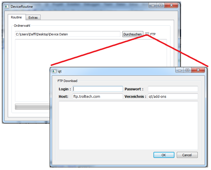

Ok folgendes,
es geht darum mein hauptprojekt (eine Routine) und mein Nebenprojekt (FTP Dialog) miteinander zu verbinden.
Dabei soll sich beim drücken der FTP Checkbox der Main ein FTP Dialog öffnen.
Ein Bild findet ihr im Anhang.
Das Hauptprojekt bleibt natürlich so bestehen aber wie binde ich nun den FTP Dialog ein (welcher aber den selben Aufbau wie die ROutine hat)?

Sollen denn die beiden Projekte für immer in nur einem Projekt weiterentwickelt werden, oder soll die getrennte Entwicklung fortgeführt werden?daffi hat geschrieben:es geht darum mein hauptprojekt (eine Routine) und mein Nebenprojekt (FTP Dialog) miteinander zu verbinden.
Prinzipiell ist das doch total simpel: Willst du eine Applikation brauchst du auch nur eine QApplication. Willst du Funktionalität wieder verwenden, ohne ständig Code rumkopieren zu müssen, bau dir eine Lib mit der Funktionalität (statt direkt einem Executable) und binde sie ein wo immer du sie brauchst. Hatte ich doch auch schon oben geschrieben.
Ja sie sollen für immer in einem Projekt miteinander verbunden werden.
Mit libs habe ich noch nicht gearbeitet und demzufolge keine Ahnung wie ich das Anwende.
Die beiden haben ja aber beide eine QcoreApp, was es mir nicht leicht mcht diese zu verbinden (zumindest klappt es nicht).
Bis jetzt habe ich versucht das Nebenprojekt als QDialog zu erstellen, das gibg auch soweit ganz gut,nur meldete er dann,dass meine connects nicht mehr gehen.In getrennten Projektenn gingen sie ohne Probleme.

Wieder einmal - hier fehlen Grundlagen die rein gar nichts mit Qt zu tun haben... aber hören willst du ja nicht.
Was Du uns zeigst sind zwei Hauptprogramme die jeweils einen Dialog aufrufen. Was ist jetzt das Problem. Der eine Dialog soll den anderen aufrufen - nur was ist daran so schwer? Irgendwo in den einen Dialog muss es einfach eine Funktion geben die den anderen Dialog instanziiert und auruft - fertig. Das beide Sourcen in einer pro-Datei sein müssen ist ja ofensichtlich.
Ich schieb das nach C++ Grundlagen...
