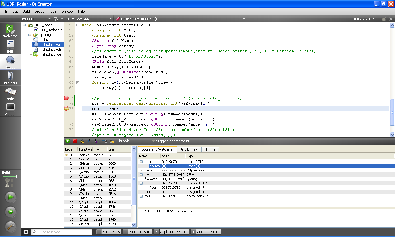

Debugausgabe der Zeigeradressen und des Inhalts

Dein Printscreen liefert doch genau das erwartete:
0x00 0x00 0x03 0xE8
Rechnung für Little-Endian:
0*256^0 + 0*256^1 + 3*256^2 + 3*256^3
= 0 + 0 + 196608 + 3892314112 = 3892510720
